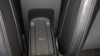

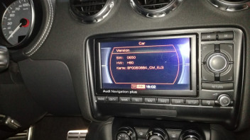

    ich möchte bei mir im 09er TTS mit MMI und freisprechen per Bluetooth (müsste das 192er sein) die Vorbereitung für Ladeschale nutzen.
    Smartphones sind alles Android mit Micro-USB.
    Wünsch wäre eine rutschfeste Ablage und laden des Telefons, ein "Zuckerl" wäre Musik abspielen vom Telefon und Telefonempfang über Fahrzeugantenne.
    Welche Bauteile sind dafür nötig ?
    Bei der hier oftmals erwähnten Ablage 4G0051435A taucht in der Artikelbeschreibung bei ebay der TT 8J nicht auf :-/
