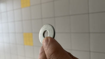

    So, Update.
    Heute alles aus dem Kofferraum raus und mich auf die Suche gemacht. Übeltäter gefunden. Wo die Beilagscheibe herkommt ist unklar.... aber mir auch egal. Endlich wieder Ruhe in der Fuhre! :thumbup:

    • 11. September 2020 um 19:13
    Zitat von Blue-Screen
    So, Update.
    ROFL ok super :D
    So, Update.
    Hey Blue-Screen, vielen Dank für Deine Rückmeldung. Habe auch ein metallisches Rasseln als wäre loses Besteck im Kofferraum, das immer klirrt wenn ich mit offenem Fenster über starke Unebenheiten fahre und beim Bremsen (jeweils nur im Tunnel oder über eine Wand/Leitplanke hörbar). Hab den 8J Roadster, wo war der Übeltäter bei Dir im Kofferraum? direkt unter der Abdeckung wo die Batterie sitzt oder muss man tiefer graben? Hätte am liebsten eine Rüttelplatte auf den ich den TTS stellen könnte, um das Geräusch zu lokalisieren :D

    Wie gesagt. Bei mir wars ne Beilagscheibe, die da "rumgebollert" ist. Extrem nervig das ganze....
