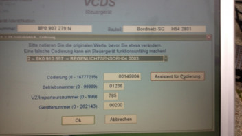

    Hi,
    Hier mal der aktuelle code, funktioniert leider nicht damit:(
    Ist ein 09er ttrs vielleicht kann mir jemand helfen?????
    Sonst steht es auf audi tt8j korrekturfaktor 73% oder sowas in der art:)

  • TT-Manu
    194
    • 4. November 2012 um 21:05
    Hast du in deiner Scheibe bzw. zwischen Scheibe und Regensensor auch das Gelplättchen drin?
    Kann auch zu Fehlfunktionen führen wenn dieses fehlt.
    Ansonsten würde ich einen anderen Sensor testen.
    Gruss Manuel

    • 4. November 2012 um 21:28
    Zitat von JeromeX
    Als ist der code richtig?
    wenn die PRNR 4GH/4GP in deinem Datenträger steht ist das der richtige Code.
    Der ist für eine Scheibe Wärmeschutzglas mit Colorstreifen.

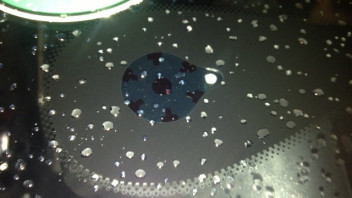

    Guten abend,
    also trotz viel hilfe von TT eifel bin ich nicht weiter gekommen:( hier mal ein vielen vielen Dank!!!
    sehr kompetenter und nettes Forumsmitglied!:)
    also ich habe ja nach dem Tausch meiner frontscheibe probleme mit dem Regensensor... Lichtsensor funktioniert einwandfrei..
    ich habe jetzt eine pilkington 43r - 001586 Scheibe drin, weis leider nicht ob das gut oder schlecht ist:(
    den code habe ich jetzt mehrfach geprüft und der stimmt.. TT eifel hats nachgeprüft;) bzw. vorgegeben:)
    ich habe auch ein bild vom sensor gemacht evtl kann mir ja jemand sagen ob man da was drauf erkennt in sachen alles gut oder es fehlt ein....?
    und ansonsten werde ich mich wohl an den freundlichen wenden müssen:( hab da eigentlich keine lust drauf.. aber der CD wechsler geht ja auch nicht..

    • 19. Dezember 2012 um 21:21
    Guten abend,
    Da ich heute beim händler war wegen meinem Regensensor, kamen wir zu dem ergebnis, dass das gelpad des sensors eine falte hat und er deswegen nicht funktioniert, waren zu dritt.. 6 augen sehen dann doch mehr. Wie man ja sieht;) hab mir gleich ein pad mitgenommen da mir die 100€ einbaukosten zu hoch sind! Es soll wohl auch einfach sein das zu tauschen?
    Evtl. Kann mir ja jemand etwas helfen, anleiten oder so etwas ider art ?
    Lg und schönen abend..
