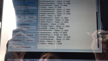

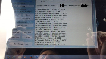

    Soooo, ich war heute beim Freundlichen. Der Einbau und Anlernen des gebrauchten KI hat ca. 40 mins gedauert.
    Der Kilometerstand und alle Serviceeinträge wurden vom alten KI übernommen. Ich weiss auch nicht wie sie es gemacht haben.
