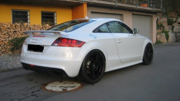

Hi JAB, Wie fährt sichs mit den Uniball-Domlagern? hart aber herzlich? Weshalb hast Du dich für die Sport Cup 265/35-19 und nicht für die 265/30-19 entschieden? Letztere müßten doch bezüglich des Abrollumfangs eher der Serienbereifung entsprechen
Da liegts Du falsch. der 265/35 er hat 1,1% mehr Umfang und erhöht das Fahrzeug um 0,35cm, Tachoabweichung - 1%der 265/30, er hat 2,9% weniger Umfang, legt das Fahrzeug um 0,95 cm tiefer, Tachoabweichung +3%
Außerdem wollte ich den Wagen auf keinen Fall noch kürzer übersetzen.
Das mit dem Domlager ist spürbar lauter, es poltert etrwas mehr, ist aber absolut noch verträglich.
Das mit der Tiefe ist optisch vielleicht nicht das schönste, aber bringt natürlich eine bessere Performance.
Ich war gestern zum ersten Mal ausgiebig testen im Odenwald, der Grip ist unglaublich und liegt weiter über der Serie.
Ich möchte keinen Schönheitspreis gewinnen, er soll einfach nur schnell sein und das nicht nur auf der Geraden
Schön das die Geschmäcker verschieden sind
Mir gefällt das Coupe nicht, das RS Design nicht, die Farbe nicht, die Felgen auch nicht und am wenigsten die Farbe der Felgen. Die Tieferlegung würde ich mir nicht mehr antun, das war früher mal was, aber im "Alter" wird man ruhiger und vernünftiger (jedenfalls hofft man das
)Ist aber nur meine Meinung und Hauptsache der Besitzer ist happy
Ich bin, glaube ich, deutlich älter als Du, das RS ist in diesem Fall auch kein Design und Du bist ganz schöööön vernünftig ;), das mit der Farbe ist okay, have fun
schon klar! aber selbst an der eisdiele kannste damit mal gepflegt vorbeirollen

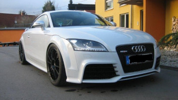

PS. hast du hinten ein paar mm spurplatten drauf? siehst irgendwie so aus als ob die Achsen gleich stehen. sonst stehen die Räder hinten ja immer weiter innen als vorne.
Nein keine Spurplatten, da würden meine Kotflügel platzen
. Aber da ich vorne mehr Sturz als Serie fahre, sieht es optisch so aus ! -
eine kopie von meinem! ich glaubs nicht...
schön!
ich kann mir vorstellen was du an der HA im Koti machen musstest, das passte bei mir bei et 42 mit 245iger Cups ja schon nicht
Wie fährt es sich? mir wurde das so bissher noch verwehrt
Entschuldigung ich wollte Dich nicht kopieren
Nach der " Vergewaltigung" der hinteren Kotflügel
ist der max Grip in Kombi mit KW + H&R Stabis auf der Straße schwer erfahrbar,aber def. weit über Serie!.
Ich mache das ganze nicht für die Eisdiele. -
Klar jedem wies ihm gefällt. Wenns nach mir ginge würd ich dir Nachts heimlich nen Spoiler auf deinen RS kleben
Ja aber warum sehen die so aus??? sind doch auch nur 35er... Wie die 19" Serie... is des echt nur weil die 265 statt 255 haben oder was
Jo, Jo das ist der einzige Unterschied (lt. Bezeichnung), wobei der Cup extrem breit baut (277mm Breite auf der Normfelge), wenn man davon 5% mehr Höhe nimmt macht das auch wieder etwas aus. Das mit der Höhe war aber auch bewußt geplant, damit kanckt man beim entsprechendem tuning die 300
,ist wohl nur eine Zahl, aber man braucht Ziele im Leben.@ Savas, zum Thema Bearbeitung, es waren keine Lackarbeiten notwendig "aussen", innen hinten schon stark bearbeitet! Es schleift nichts !
