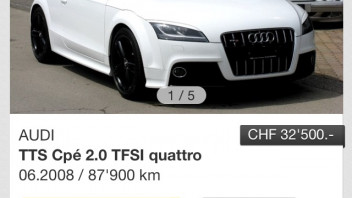

    Ich habe meinen TTS bei im gegen ttrs getauscht, natürlich noch draubezahlt.
    Wenn du lust hast, kannst du meinen alten tts mal im autoscout anschauen, hier ein foto.
