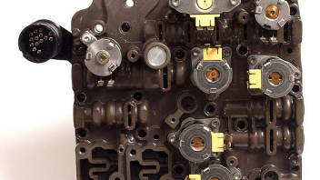

    das ist ganz einfach das Getriebe wurde ja wie bekannt vor ca. einem Monat getauscht und somit auch das Getriebesteuergerät.
    Das STG sitzt im Getriebe und ist somit mit erneuert worden.
    Da ja offensichtlich nicht bekannt ist wo das Getriebe STG sitzt.
    Hier die Info, das STG ist ein Teil der Mechatronik, hier mal ein Bild von der Mechatronik von beiden Seiten.
    Mechatronik von vorne (Ventilseite).
    Mechatronik von hinten (STG Seite)

    Hallo tt-eifel,
    Also wenn du meinst, dass das steuergrät in der Mechatronik, heisst das, dass das Getriebesteurgerät neu ist.
    was könnte dann die Ursache sein?

    ja genau so ist es.
    Als Laie hat man keine Chance einen Fehler zu finden, hier trotzdem eine kleine Erklärung.
    Die Mechatronikeinheit enthält ja schon die passende Software für das jeweilige Fahrzeug, aber die Adaptionswerte für die Kupplungseinmessung befinden sich im Ausgangszustand (vordefinierter Wert).
    Das heißt bei jedem Tausch der Mechatronik bzw des Getriebes muss eine Grundeinstellung vorgenommen werden.
    Die Anpassung muss in mehreren Kanälen 60;61;62;oder 67; 68;65;63 vorgenommen werden die sich auch je nach Softwarestand unterscheiden.
    Außerdem müssen bestimmte Verbauinfos zurückgesetzt werden.
    Anschießend muss eine Definierte Probe- Adaptionsfahrt durchgeführt werden.
    Dabei müssen bestimmte Voraussetzungen erfüllt werden.
    z.B.
    - Getriebetemperatur > 30°C < 100° C
    - Drehzahlfenster für alle Gänge 1500 - 3000 U/min
    - 1 scharfe Bremsung mit anschließender Vollastbeschleunigung (Überprüfung Ölrücklauf)
    usw.
    Eine Ferndiagnose ist immer schlecht wenn man das Laptop nicht an das Fahrzeug anschießen kann.
    Aber ich könnte mir vorstellen, dass nach dem Getriebetausch die Anpassung nicht richtig vorgenommen wurde.
