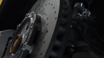

    1. Änderung:
    Um die Fahrstabilität und das Fahrverhalten an sich der Serienleistung und dementsprechend auch der gesteigerten Leistung anzupassen, kam für uns nur ein Hersteller und Modell in Frage.
    Bilstein B16 PSS10 wurde als erstes verbaut. Die Höhe des Wagens sollte gleich bleiben um optisch keinen Ansatz für eine Veränderung zu bieten.
    Der Wagen mit dem Fahrwerk deutlich stabiler und mit höheren Geschwindigkeiten in Kurven zu bewegen. Das subjektive Fahrverhalten hat sich deutlich gesteigert.
    Auch bei den höheren Geschwindigkeiten im Alltag ist der Wagen sehr agil und dennoch gut zu dosieren.

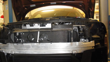

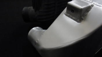

    2. Änderung:

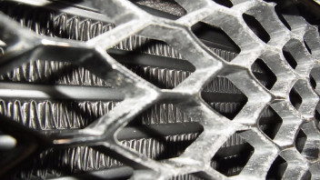

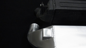

    Um die Ansaugluft-Temperatur zu verringern haben wir uns für die HPerformance Premium Series Ladeluftkühler entschieden.
    Mit dem deutlich größeren Kühlungsnetz und der veränderten Seitenkästen war das die ideale und notwendige Erweiterung schon für die Serienleistung und erst Recht für die geplante Neuleistung.
    Zusätzlich wurde auch der obligatorische Luftfilter durch einen JETEX Filter ersetzt.

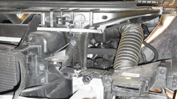

    Als logische und konsequente Weiterverfolgung der Optimierung der Frischluftzufuhr für den 5-Zylinder wurde auch die Ansaugung zum Luftfilter verbessert.
    Wir haben die HPerformance Ram Air Ansaugung im Kühlkanal hinter der Stoßstange zur seitlichen Luftzufuhr des Luftfilters in Form einer 80mm Ansaugung ohne Verjüngung. Zusätzlich auch vom Turbolader zum Luftfilterkasten in gleicher Dimension sowie seitlich vom Luftfilterkasten zum Kühlkanal farblich angepasst in matt schwarz.

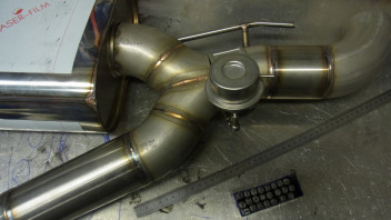

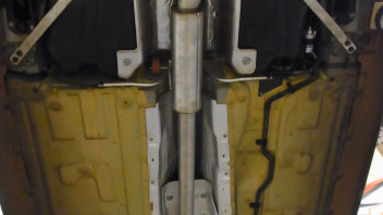

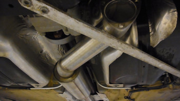

    4. Änderung:
    Was Sabrina ganz wichtig war, dass ihre Bella zwar kerniger und leicht lauter aber nicht prollig klingt.
    Bei der HPerformance Individual Sprtabgasanlage mit Klappensteuerung und "Klang nach Wunsch" wurde ab Turbo ein 80mm (statt Serie 2 Rohr) inkl. 200 Celler HJS KAT verbaut.
    Der Klang sollte sonor, leicht basslastig und dennoch nach oben hin satt nach 5-Zylinder klingen. Die Steuerung der S-Taste wurde entsprechend angepasst.
    Der Klang überzeigt ehrlich in allen Lebenslagen. Bei geschlossener Klappe ist der Klang nahezu Serienmäßig, leicht basslastiger und etwas lauter.
    Sobald die Klappen entweder automatisch ab Geschwindigkeit öffnen oder per Tastendruck (S-Taste) geht voll der Punk ab! :rock:
    Man hört den sonoren und wirklich absolut rund klingenden Sound schon (wie bei jedem RS) von etwas weiter. Dabei ist der Wagen aber keinesfalls aufdringlich oder prollig!
    Im Modus mit geöffneten Klappen hat man zusätzlich das "Brabbeln" wenn man vom gas geht..dieses leicht heisere "Räuspern" das einen dieses Gas-Weg-Gas-Weg usw. immer wieder ausführen lässt! EInfach nur "SUCHTGEFAHR"!!!! :daumenhoch:
    Der Große Vorteil ist auch, man sieht von diesen Änderungen optisch nichts am Wagen - er schaut weiterhin wie ein "normaler" TTRS Roadster aus!
