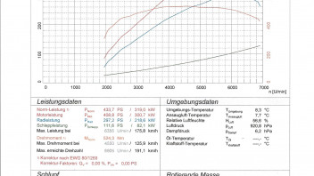

    Egal mit welchen Beispielen ist die wirklich mal verständliche und umfangreiche Erläuterung zur Mess-Methode in der derzeit gängigsten Version sehr interessant und aufschlussreich.
    Am häufigsten werden hier ja auch die Messprotokolle von Rollen-Prüfständen veröffentlicht und dann stark diskutiert. Mit dieser Erklärung kann ja jetzt auch jeder verstehen, wie die einzelnen Faktoren bei so einer Messung zusammenspielen und welche Asuwirkungen schon kleinste Veränderungen nach sich ziehen können.
    Mir ist es persönlich auch viel wichtiger, wie der Wagen von meinem "Popo-Meter" gemessen und empfunden wird.
    Das kann man ja auf dem Prüfstand nicht messen - auch nicht wie viel Luft er ansaugt und Sprit verbaucht, zeigt - wie schnell er fährt, und wie gut die Elastizität ist...
    Aber das ist ja auch nicht das Ziel dieser Messung oder Messmethode!
    Wenn ich meinen Wagen Leistungssteigern lasse, erwarte ich auch, dass ich für mein Geld eine entsprechende Leistung bekomme!
    Und wie teste ich, ob der Tuner auch das geleistet hat, was ich bezahlt habe? Richtig, mit einer Leistungsmessung nach dem derzeit üblichen und anerkannten Verfahren!
    Das ist ja auch für sparsame und Preisbewusste Autofahrer die einzig wirklich verwerrtbare Methode. ;)
    Und nur darum geht es hier in diesem Thread....

    Ich kann mich gut an die Messungen bei Oettinger erinnern, die bei ABT nicht anerkannt wurden. Und nachdem die bei ABT dann selber gemessen und noch mal die Hardware inkl. Software auf den Wagen angepasst haben - lief es.
    Das wäre ja mal eine gute Möglichkeit um zu prüfen, ob die MEssung meines Wagen nach den hier geschriebenen Einzelheiten eingehalten wurden - oder nicht?!
    Also hier das Messprotokoll nach meinem Besuch in Kempten mit dem S5 SB...
      • 458,69 kB
      • 1.700 × 2.800
      • 539
