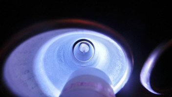

    Daheim angekommen, haben wir dann folgendes Video gemacht...

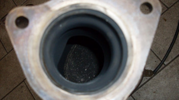

    mit dem aktuellen Wissenstand ist das Video auch eindeutig, man sieht die weiße Verfärbung im Inneren der beiden Endrohre...Keramikstaub vom Kat.
    und der direkte Beweis ist dann das Bild, Abends nach vorheriger Recherche, was das sein konnte.
    Zum Vergleich rechts und links am ESD.
    Jetzt die Frage; wie das passieren kann, was ist die Ursache für diesen Defekt?
    Ich habe mit dem AZ gesprochen und einer der Techniker meinte, dass es ggf. an einer defekten Einspritzpumpe liegen könnte.
    Kraftstoff könnte unverbrannt in den Abgasbereich laufen und dann durch die hohen Temperaturen dort den Kat resp. die Keramik-Füllung aufbrechen.
    Gibt es sonst noch andere Optionen für diesen Defekt? Ich meine, der Kat geht ja nicht einfach mal so kaputt.

    Hatte am S5 nach 50tKm den selben Schaden bei mir war es eine defekte Einspritzpumpe, nur das der Wagen bei mir gar nicht mehr anspringen wollte der Kat war komplett zugesetzt! :thumbdown:
    Liegt es evtl. am Chiptuning und der erhöhten Abgastemperatur :?:

    Also ich fahr ja auch etwas mehr Leistung und da hat der linke Kat nach den ersten Abstimmfahrten schon ordentlich
    gelitten gehabt bzw. war angefressen. Hab davon leider kein Bild, aber die Kats sind dann gegen HJS getauscht worden
    ... ich denke das liegt einfach an der erhöhten Hitze denen sie ausgesetzt sind.

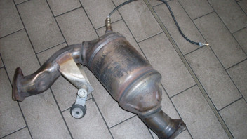

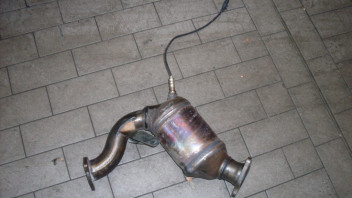

    Nachdem beide Zylinderbänke und das Getriebe ausgebaut wurden, steht fest, dass beide KATs gebrochen sind.
    Die Ursache dafür kann also nicht nur eine Defekte Einspritzdüse oder Pumpe sein, sondern es muss ein generelles Problem sein.
    Da die KATs beim S5 offensichtlich ein generelles Problem sind, muss das jetzt intern bei Audi und Abt geklärt werden.

    Eine defekte Einspritzdüse kannst Du ausschließen. Du hast einen FSI und eine Gemischkontrolle. Da ginge sofort die Motorkontrollleuchte an, wenn der Motor akut zu mager liefe wegen einer nicht funktionierenden Einspritzdüse. Zudem hast Du mangelnde Leistund und einen Ruckler im Motor, der läuft mit 5 Zylindern nicht mehr rund. Magerte die Düse nur zu stark ab weil sie vielleicht nur zu wenig einspritze, wäre ein Zylinder permanent zu mager und das bekommt der Lambdaregelkreis und damit die Diagnose sofort mit und die Lampe geht an ...
    Nein, mit Sicheheit ist das dem Chiptuning geschuldet. Da hat der Abt gepennt und die Abgastemperaturen nicht im Griff. Du glaubst gar nicht wie häufig das bei chipgetunten Motoren vorkommt ... Ich würde den darauf gleich festnageln und die Anlage von denen bezahlen lassen, und zwar die ganze. Der Rest ist mit dem Keramibruch auch nicht mehr zu gebrauchen ...
