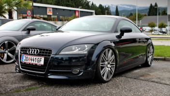

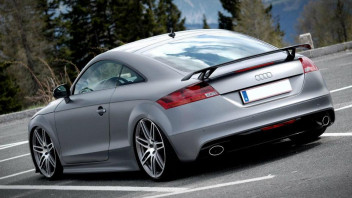

    Nur mal als BSP bei der VA ..
    Meiner hat Q7 Felgen 9x20 ET 60 + 15mm LK adapter sprich ET45 mit 235/30/20..
    Auf dem Foto haben seine Felgen 9x20 ET45 oder 46 ?! .. auch mitn selben gummi ..
    Warum stehen die so weit drinnen und meine nicht?! .. Sturz sieht man da nicht wirklich so viel das sich des ausgeht?!

    Die Karosserie ist beim TT vorne breiter, fällt mit Serienfelgen so gut wie nicht auf, nur dann wenn es langsam knapp wird.
    Die Fotos sind von der Perspektive her leider recht ungünstig um da gut was zu erkennen, er hat auf jeden Fall mehr Sturz.
    Nochmal zum Bespiel von vorhin, vorne ist etwas mehr Platz also wenn hinten eine gewisse Größe passt dann passt das vorne sowieso und das Rad steht immer etwas weiter drin, wie ich hier oben in diesem Thread schon erklärt hatte.

    schon klar .. wenn er steht..
    Aber jetzt will man damit fahren und lenken?! .. was dann?
    Bei mir ist das schon oft happig und ich habe ET45 .. 19mm weiter drinnen als er .. und 19mm bringt mir kein Domlager damit ich mti diesen felgen fahren kann ..
    Ausserdem bin ich auch noch ein paar mm höher als er ..
    Komisch ?!
