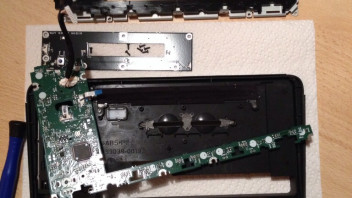

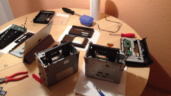

    Habe gestern auch den Umbau gemacht, inkl. Tausch der MEDIA Taste.
    Nun möchte ich mein altes Navi reseten und alle Daten löschen. Jetzt habe ich das neue aber schon eingebaut und will das auch nicht wieder raus holen, weil das sau strauf sitzt. Reicht es, wenn ich 12 Volt an die entsprechenden Pins lege? Geht das dann an und läßt sich bedienen? Hat damit jemand Erfahrung? Wenn jemand weiß, welche Pins + und - sind, bräuchte ich nicht erst nachschauen. Vielen Dank.
