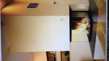

    Morgen ihr,
    so bin in meiner Planung schon einige Schritte weiter. Plan ist fast fertig. Wohnfläche ist bei 165 m²(ohne Keller) mit der Option das Dach der Garage noch zum Wohnraum aus zu bauen.
    Dann wären es nochmal 36m² mehr.
    Thema Heizung bin ich auch schon weiter aber ist noch nicht entschieden. Werde definitiv einen Kamin mit Wassertasche machen und im Keller dann einen Pufferspeicher.
    Die meisten Fachleuten in meiner Region ham dann gemeint ich soll ne Gasbrennwertheizung machen. Ich halte davon zwar noch nicht viel. Soll aber weil ich im Winter nen Großteil übers Holz machen
    wesentlich rentabler sein wie alles andere.
    Hier mal ein Bild von meinem Ofen wie er aussehen wird/soll.
