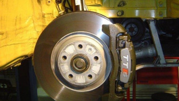

    Habe heute die Bremssättel in Carbon Graumet. lackiert mit dem Foliatec Bremslackset, zwei mal drüber und so siehts aus..
    ist mir noch zu dunkel, werde mal sehen wenn ganz getrocknet ist Obs noch ein wenig heller wird...
    wenn nicht werde ich mir von Lacker Farbe heller mischen lassen und dann noch ein mal.
    Was haltet Ihr Carbon Graumet auf den Bremssättel davon ?

  • Maik79
    • 22. Februar 2013 um 23:10
    Hey Gelbsucht,
    Nicht schlecht! Finde es ganz gut, hast aber recht ein wenig dunkel!
    Bin auf das Endergebnis gespannt!
  • milch
    • 22. Februar 2013 um 23:31
    Ist ein wenig zu unscheinbar. Wenns nicht heller wird, dann würd ich anderen Lack nehmen.

    Hast du die Bremssättel zum Lackieren demontiert oder hast du die Arbeiten im eingebauten Zustand durchgeführt?
  • Gelbsucht
    68
    • 23. Februar 2013 um 17:26
    habe ich im eingebauten Zustand lackiert, habe mir heute das Ergebniss angesehen und mir ist es zu dunkel...
    also noch einmal auf ein neues... wenn ich neue Bilder gemacht habe stelle ich Sie wieder ein.
    Grüße Bernd
