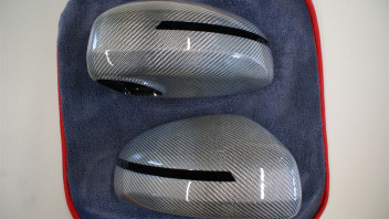

    Hy :)
    Habe heute meine, mit Echtcarbon laminierten, Spiegelkappen bekommen. Hier mal als vorab ein paar Bilder im ausgebauten Zustand :)

    das schaut ja anders krass aus :D bin gespannt wie die auf deinem TT wirken bitte um FOTOS wenn montiert! :)

    Schaut echt Super aus :thumbup:
    Wo haste die Laminieren lassen und wie schauts Preislich aus?

    Carbon weiß :denken: Die sind doch silber oda wie getz? :S :S

    Ja stimmt - ganz weiß sind sie nicht - geht mehr ins silber.
    Je nach Lichteinfall werden sie mal etwas dunkler oder heller.

    Das hat nichts mit Carbon/Kohlefaser nichts zu tun.
    Das ist silber gefärbte Glasfaser! Nennt sich einseitig bedampftes Glasfilamentgewebe. Da kostet der Qm 15euro. Kohlefaser kostet pro lfdm 60eur+
    Ein Designgewebe. Wäre es ungefärbt, wäre es durchsichtig. ;)
    Nicht mein Geschmack sowas. Gibts ja auch in Rot blau orange etc :kotzen:
    Die Oberfläche sieht auf den Bildern leider ziemlich unruhig aus. Im Bild 3519 gut zu sehen.
    Auf dein Auto hätten die OEM Carbonkappen gepasst, aber nicht sowas

    erinnert mich irgendwie an Carbon- Folie :spinnen:

    Mmmmmmmmh ich kann mir das nicht toll vorstellen, da es dann immer aussieht wie versucht in Wagenfarbe zu machen aber Farbton nicht getroffen :geschockt: , mir ist mal vor Jahren ähnliches passiert mit Felgen, nach 14 Tagen waren die wieder runter weil es unmöglich aussah :ohmann:
    Du hast schwarze Felgen drauf, zumindest auf Deinem Avatar, da würden die originalen Carbon Kappen top dazu aussehen :thumbup:

    Das Cevlar der originalen Kappen ist auch nicht 100% homogen, wenn man genau hinschaut, nur sieht mans da nicht so. Die Spiegelform zu beziehen ist halt tricky..

    Wie bitte :denken: :denken: :denken: Ich hatte erst die original Audi Carbon Kappen drauf und danach die original Audi R8GT Carbon Kappen, alle waren in einer traumhaften, hundertprozentigen top Qualität ohne jegliche Mängel :up: Auch andere original Audi Carbon Kappen, die ich mir angesehen hatte waren 100%ig einwandfrei. Keine Ahnung was mit Deinen da ist :geschockt: :geschockt: :geschockt:

    ja ist es, aber es ist nicht korrekt dieses Zeug als Carbon zu bezeichnen weil es eben keines ist, nur glasfaser

    Die Originalkappen sind aber nicht auflaminiert, sondern 100% in eine Form reinlaminiertes Vollcarbon. Daher sind sie auch nicht schwerer und dicker als normale lackierte Kappen, sondern sogar etwas leichter.
    Kevlar bzw. Aramid ist übrigens das gelbe Gewebe. Bei Karbon handelt es sich um Kohlefasergewebe, welches grau/schwarz ist.
    Ich finde die mit silberbedampften Fasern gemachten Kappen jetzt nicht so schlecht. Mal was anderes auch wenn es nicht mein Geschmack ist. Die Sachen aus Ungarn sind aber sehr gut, da lassen ja sogar manche Tuner aus Deutschland ihre Teile fertigen.
