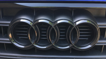

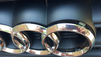

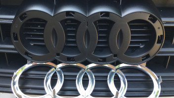

    Wo stand denn das mit dem Ringe wechseln mit dem Handy Reparatur Werkzeug? Ich finde das leider nicht mehr. :denken:
    Jedenfalls ein super Tip. Vielen Dank. :daumenhoch: Ich hätte den Grill an meinem A3 deswegen nicht extra ausgebaut. Man bekommt so die Ringe ohne jegliche Beschädigung des Grills heraus.
    Hier mal ein paar Bilder. Hat man erstmal auf einer Seite 3 Clips gelöst, geht der Rest von alleine raus.

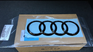

    Ich habe heute die original schwarzen Ringe für vorne und hinten und den TTRS Schriftzug in schwarz beim Freundlichen bestellt. Sind wohl nun verfügbar. Bin mal gespannt.

    8V0853742B T94 vorne, schwarz glänzend
    8S0853742A T94 hinten, schwarz glänzend
    Die sollten es sein

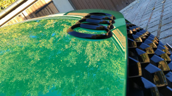

    für alle die selbst lackieren wollen.....
    Ihr müsst die Teile erst mal entchromen sonnst wird das nix. Ebenso würde ich euch abraten zu schleifen da ihr nicht in die Ecken kommt.
    Entchromen ist super einfach und sollte für fast jeden möglich sein ich selber hab es auch gemacht. Ihr benötigt eine Schale mit Salzwasser, ein traffo 12v 5watt sollten reichen. + pol mit dem emblem verbinden und - pol mit einem Stück Metal/Alu . Beides ins Salzwasser und abwarten bis nurnoch Kupfer bzw Plastik vom emblem übrig ist. Erst dann ist es lackierbereit!
    Hier noch ein Video welches ich gefunden hab
    Externer Inhalt youtu.be
