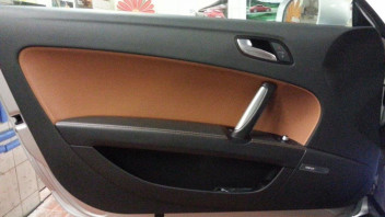

    So, nach langen hin und her, die Originale Schaltung funktioniert nicht. Auch ein Tausch, eines neuen Türsteuergerätes brachte keinerlei Erfolg. Zig verschiedene Codierungen, und Pins tauschen, Messen probiert, nichts läuft zufriedenstellend.
    Ich habe alles jetzt anders gelöst, ist aber sehr aufwendig, würde ich nicht mehr machen.
    Denn dazu muss man viel zerlegen, alleine beim Demontieren der Türverkleidungen brechen die Halterungen zum Teil ab. Auch ein Lautsprecher Gitter ist dabei gebrochen. Ich habe einfach das Signal von der Innen Leuchte genommen, aber auch diese selbst hat eine kleine Elektronik verbaut. Auch die Ambiente Beleuchtung habe ich selbst gebaut. Den Strom dazu habe ich auch von der Innenleuchte genommen.
    Ist zwar jetzt nicht so wie Original, aber den Zweck erfüllt es so auch.
    Noch was, da ich ja das kleine Lautsprecher Gitter zerstört habe, bin ich im Teile Katalog fündig geworden, und es gibt diese LS Gitter auch passend zur Türverkleidung!

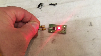

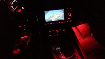

    • 15. September 2016 um 21:17
    Zitat von MaKin
    Wie ist das denn wenn man bereits Ambiente Beleuchtung besitzt und die LEDs gerne von weiß auf rot tauschen möchte. Ist das eine größere Umbauaktion?
    Zumindest was die Fußraumbeleuchtung an geht, ist das ganz einfach. Wie schon im ersten Beitrag steht, muss man nur die Polung tauschen. Und schon Leuten die rot. Leider ist das rot nicht besonders hell. Wenn ich mich recht erinnere, gibt es da auch "normale" Fußraumbeleuchtung. Die machen das nicht. Somit unterschiedliche Teilenummern. Muss man ausprobieren.
    Oder man tauscht die LEDs einfach aus, wenn man eine andere Farbe haben will. Da muss man etwas experimentieren. Einige LEDs verabschieden sich gleich, nach dem sie Saft bekommen. Andere leuchten nicht hell genug.... usw.
