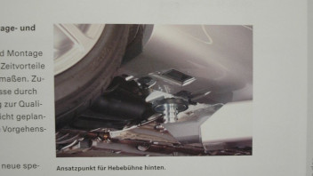

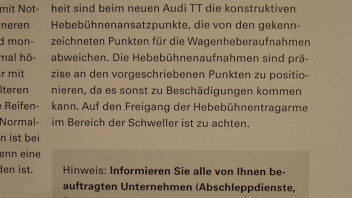

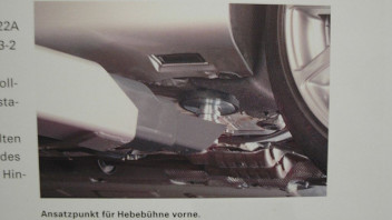

    Man was für'n Voll Trottel war denn da wieder am Werk? :ohmann: :ohmann: :ohmann:
    Eine Fachwerkstatt sollte beigefügten Hinweis haben :hallo: :hallo: Ist für so einen großen Rangierwagenheber genau das Gleiche!

    Das mit den Wagenheberpunkten hätte ich mal besser vorher wissen sollen.
    Sind die kleinen Rechtecke dann für den Hilfswagenheber? Denn auf die vier Punkte
    hat er den Wagenheber immer gesetzt.
    War bei einem mobilen Dienst, die das vor Der Haustür machen. Eigentlich auch sauber
    gearbeitet. Namen will ich erstmal nicht nennen, mal sehen, wie die Schadenregulierung
    jetzt abläuft. Bisher klingt es aber sehr kulant.
    Besteht der Schweller eigentlich nur aus Kunststoff oder ist das sonst noch irgendwas
    drin, was beschädigt worden sein könnte? Wagen ist mehr so sanft nach unten geglitten
    weil der Schweller nachgegeben hat.
