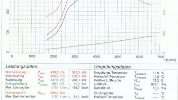

    wie du an Quattro RS schreibst wurde nur die Motorsteuerungssoftware modifiziert und der Ladeluftkühler getauscht.
    Was mich bereits bei Abholung meines Fahrzeuges in Kempten irritiert hat, ist das Leistungsprotokoll meines Fahrzeuges (siehe Anlage).
    Die maximale Leistung wird hier entgegen dem Abt Datenblatt schon bei 5625 U/min erreicht und fällt dann ab 6200 U/min sehr stark ab.
    Laut Protokoll beträgt die maximal erreichte Drehzahl 6300 U/min, der Motor dreht aber definitiv lt. Drehzahlmesser bis 6700 U/min!
    Gemäß Datenblatt für den leistungsgesteigerten TTRS Plus sollte die maximale Leistung von 6000 bis 6600 U/min anliegen. :cursing:
    Kann hier jemand eventuell Schlüsse auf das Problem ziehen bzw. einen Fehlertipp abgeben? :spinnen:
    Ich hab so langsam keine Lust mehr immer bei 270 km/h an die Wand zu fahren... :ohmann:
    Danke und viele Grüße!

    • 23. Juli 2013 um 13:06
    Was bedeutet "Schlupf (Handeingabe) 4,5 %"? Ist das normal, dass der Wert eingestellt wird?

    So, nach einem zweitägigen Aufenthalt in Kempten hab ich gestern mein Auto von Abt zurückbekommen... :tanzen:
    Das neue Leistungsprotokoll habe ich beigefügt... Der Leistungseinbruch im oberen Drehzahlbereich ist nicht mehr vorhanden und auf der Autobahn war die 270 auch keine Hürde mehr, wenn der Weg frei war... Die 290 habe ich schon gekratzt, musste dann aber in die Eisen... :rock:
    Das Auto geht dank nochmals höherem Drehmoment im mittleren Drehzahlbereich noch besser als vorher und der Motor scheint mir auch besser am Gas zu hängen als vorher... :megageil:
    Mit der Leistung von Abt inkl. der Abwicklung mit der Nachbesserung bin ich sehr zufrieden. Ich bekam einen Leihwagen von Abt gestellt und ein schönes Hotelzimmer für drei Tage im Bayerischen Hof! :daumenhoch:
