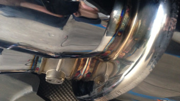

    wir haben vor Kurzem für den S5 eine Abgasanlage ab Katalysator "Klang nach Wunsch" gefertigt, bei dem ebenso eine Klappe nachgerüstet wurde.
    Die komplette Steuerung muss sowohl Unterdruckseitig als auch elektrisch verkabelt und eingebaut werden.
    Am RS5 ist das deutlich bequemer, hier liegt die dafür zuständige Elektrik und Mechanik bereits an der Richtigen Stelle und man kann mit wenigen Eingriffen die gewünschten Schaltzustände erreichen. Hier stellt sich dann eher die Frage, wie man die Klappe schalten möchte: Per Funkfernbedienung, über einen Tastschalter, über einen zusätzlichen "Knopf" im original-Look....
    Man könnte auch eine Klappensteuerungseinheit verbauen, die über einen Sensor zusätzlich den Abgasgegendruck überwacht und unabhängig vom gewählten Modus "auf / zu" die Klappe im Fall des Leistungsverlustes oder zu hoher Motorbelastung einfach öffnet. Wir verwenden dazu unsere Alu-Steuerbox, die problemlos per FB, Taster, OEM-Knopf usw. steuerbar ist. Erweiterungsmodule wie die Staudrucküberwachung usw. können angeschlossen werden.
    Hier noch ein paar Bilder vom S5:
    Ein RS5 fehlt uns noch in der Sammlung, also wenn jemand Interesse an einer AGA zu einem lukrativen Preis hätte und sich bereit erklären würde, dass wir vom Fahrzeug Bilder und in Anwesenheit ein Video drehen dürften, dann bitte melden :)
    Grüße Tobi
