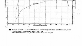

    welche Leistung kann man bei Stage 2 erwarten ? mein Tuner Simoneit meint,395 PS sind genug,auch meint er,dass bei fehlendem Vorkat eine AU nicht möglich ist.
    Was meint ihr ?
    anbei das leistungsdiagramm

    Also ich weiß nicht was du unter Stage2 verstehst, weil jeder hat da andere Angaben bezüglich der verbauten Hardware. Vielleicht machst du mal ein kurze Auflistung was du alles verbaut hast.
    Dann zu der Aussage von deinem Tuner, dass eine AU ohne Vorkat nicht möglich ist, stimmt so nicht. Eine AU per OBD ist in den meisten Fällen nicht mehr möglich, weil die Tuner die Katdiagnose im Steuergerät so "anpassen", das der per OBD während der AU ausgelesene Readinesscode nicht mehr stimmt und somit ist diese Art der AU hinfällig.
    Der TÜV Mann ist dann angewiesen die AU auf herkömmliche Art und Weise zu machen, mit der Sonde. Und bei betriebswarmen Motor besteht das Auto die AU ohne Probleme (vorausgesetzt du hast die Originalen oder HJS Kats verbaut).
    Zur Leistung muss ich ehrlich sagen finde ich ein bisschen wenig. Klar weiß ich jetzt nicht was du verbaut hast, aber ohne Vorkat sollten schon so 420PS anliegen. Wobei obenraus sieht die Kurve ja auch ganz gut aus, so gut wie kein Abfall der Leistung bis 7000, so muss das sein.

    Vorher lagen bei der 1.Messung direkt nach dem Tuning 416 PS mit 610 NM an,gab aber ein grosses Turboloch bei 3200 umin,um die 30 PS nach unten,welches er nach dem 4. mal dann so geändert hatte,wie jetzt auf dem Diagramm zu sehen ist.Spürbar.
    das mit der AU,so sehe ich das auch,da nach dem Tuning dauernd die lampen angingen.Ich gehe davon aus,das der Readnesscode von simoneit komplett abgeschaltet wurde,um die Lampen nicht mehr aufleuchten zu lassen.
    Schon vorher war das erreichen im 6. bis 7000 nicht möglich,und bis 6000 ziemlich zäh.

    Bei dem was dort an Hardware gemacht worden ist, hätte ich jetzt 430-440 PS erwartet. Deine unter 400 PS sind ja Werte für eine Stage 1. Da ist irgendwas im Argen würde ich sagen. Jedoch ist dein Tuner einer der besten was Software angeht, daher würde ich seine Software schon mal fast ausschließen.

    Hallo. Zum einen das mit der drehzahl liegt bestimmt an dem llk. Bau mal den originalen drauf und der geht wieder bis 7000 hatte ich auch. Das problem mit der leistung kann viele ursachen haben. Tausch einfach mal den luftmassenmesser. Kann oft schon die ursache sein.

    also meine Erfahrungen mit Siemoneit sind garnicht gut.Ich habe Stage 2 bestellt,bezahlt habe ich ca 1200 und er will mir nun,da ich rückabwickeln will nach 4 nicht gelungenen Versuchen,lediglich 800 € zurück zahlen.Er war informiert,was an Hardware anliegt.Es wäre ja auch alles ok gewesen,wenn nicht so ein kräftiges Beschleunigungsloch gewesen wäre.Leistungsdiagramm mal anbei

    Finde das Leistungsdiagramm mit 395 PS für eine Stage 1 optimal. Mich würde mal interessieren worin der Fehler lag und ob etwas an der Stage 2 Software angepasst wurde oder einfach eine andere Map draufgespielt wurde... zb Stage 1?
    Aufgrund der geänderten Hardware wäre ich mit den 395 PS aber auch nicht zufrieden! Die Frage ist nur ob es ein anderer Tuner besser hinbekommt...Hohenester oder HGR wären da eine gute Alternative denk ich.

    Also ich bin doch auch etwas verwundert, mit meiner HGR Abstimmung mit lediglich einer F-Town Dwnpipe habe ich auf 2 unabhängigen Prüfständen nach EWG gemessen 418 und 425PS gehabt. Da sollte also mit deiner Hardware doch mindestens so viel drin sein. Den LLK würde ich auf jeden Fall wieder gegen den originalen tauschen, der hat weniger Druckverlust. (Frag mal Smoky)

    Das Diagramm ist zudem noch nach DIN, heisst du hast irgendwo echte 38X nach EWG.
    Denke auch da sollte mehr gehen, und das sollte Siemoneit ja auch hinbekommen.
    Man hört sonst nur gutes von Ihm.
    Ansonsten finde ich dir Kurve auch nicht so schlecht.
