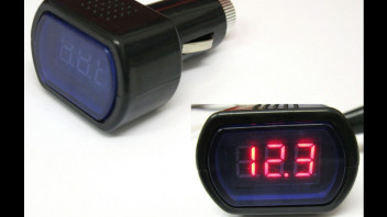

    Bei eBay gibt es eine digitale Spannungsanzeige für den Zigarettenanzünder. Hier kann man sehr schön sehen, wie sich die Spannung, in welchem Zustand verhält. Der Anlasser zieht unglaublich viel Strom. Nicht zu vergleichen mit einem Fensterheber. Beim starten geht die Spannung teilweise runter bis auf 8-9 Volt. Bei laufendem Motor sollten es zwischen 13-14 Volt sein.
