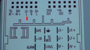

    Hab mir bei meinem BNS 5.0 einen Adapter selbst gebaut.
    Da das Radio bereits über einen „Low Ausgang“ (Chinch Ausgang) verfügt, muss man diesen einfach mittels eines Chinch-Kabels abgreifen.
    Funktioniert einwandfrei, ohne irgendwelche Störungen durch den High-Low Adapter.
    Würde mir auch nie einen High-Low Adapter ins Auto einbauen.
    Die Original Bose Endstufen läuft auch ohne Probleme weiter.
    An dem beigefügtem Bild sieht welche Pin´s man "anzapfen" muss.
    Das ist ja optimal! Damit wäre das Thema Chinch-Signal erledigt
    Wo hast Du das Remotesignal abgegriffen? (ist da auch etwas, das man als Remotesignal "zweckentfernen" kann?)

  • Fox-vr6
    • 14. April 2014 um 12:06
    Klar, das kannst auch abgreifen.
    Auf der rechten Seite oben ist noch ein Pin mit "CDC" beschriftet, dort ist direkt darunter auch ein Symbol für einen Schalter abgebildet.
    Dieser Pin schaltet 12V durch sobald das Radio eingeschaltet ist. Ist normalerweise für den CD Wechsler gedacht.
    Bedeutet, wenn das Radio an ist bekommt der Verstärker das 12V Remote Signal.
    Noch als kleine Hilfe oder Tipp,
    Da ich die Originalkabel nicht beschädigen wollte, habe ich mir eine Quadlock Verlängerung als Adapter dazuwischen gehängt.
    Dann kann man das Chinchhkabel ganz bequem anlöten ohne irgendwas kaputt zu machen.
    Und wenn man die Anlage irgendwann mal ausbaut, kann man den Originalzustand wieder herstellen indem man den Adapter einfach entfernt.
