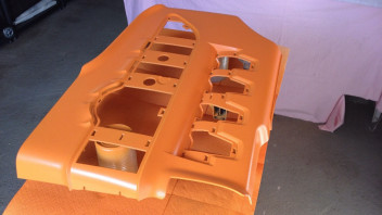

    Da es zum Moped fahren noch zu kalt war und ich lange Weile hatte, war ich mal etwas kreativ und habe meine Motorabdeckung lackiert. 8o

    • 2. März 2014 um 14:51
    • #63
    Sieht gut aus!

    3.260
    4.934
    • 2. März 2014 um 15:13
    • #64
    Danke. Finde ich auch. Hätte nicht gedacht, dass das so gut wird.

    3.260
    4.934
    • 2. März 2014 um 15:50
    • #66
    Ja. Alles aus der Dose. Aber nicht vom Baumarkt. Ist aus einer Lackiererei, welche die Farben auch in Dosen abfüllen.
    Oberfläche angeraut, gereinigt, Kunststoff Haftvermittler, Grundierung, 2x Lack und 2x Klarlack. Fertig.

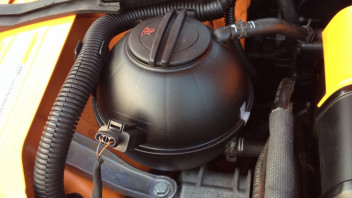

    • 29. März 2014 um 20:22
    • #67
    300ster Beitrag und ein schwarzer Kühlmittelbehälter. :D Wenn das nichts ist! :thumbup: Der schwarze Lambo Deckel ist natürlich auch auf dem Wischwasserbehälter. War mir jetzt aber kein Bild wert. :sleeping:

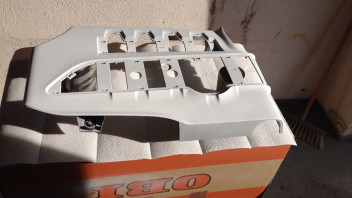

    • 20. Juni 2014 um 11:18
    • #73
    Es geht weiter. :daumenhoch:
    Bin extra 450 km bis nach Neckarsulm gefahren, um mir einen RS Spoiler zu besorgen. War dabei auch gleich mal im Audi Forum und habe eine Werksführung mitgemacht. Sehr interessant. Kann ich nur empfehlen.
    Der Spoiler ist schon beim Lackierer. :megageil:

    • 20. Juni 2014 um 19:44
    • #75
    450,-€
    Wer noch einen sucht... Hier gibt es noch einen für 439,-€
    http://www.ttfaq.de/forum/showthread.php?48105-original-Audi-TT-RS-Spoiler&p=854302&viewfull=1#post854302450,-€
    Ich denke, das ist ein guter Preis. Verschenken würde ich so ein Teil auch nicht. Der kostet unlackiert neu inkl. MwSt. mittlerweile über 700,-€. Und dazu kommen noch Klebeband und Kleber. Da ist man locker bei 800,-€ plus Lackierung.
    Der Spoiler lässt sich aber nicht mehr auseinander bauen. Der Grundträger ist mit der Spoileraufnahme (Mittelteil) mittels 2 Komponentenkleber verklebt. Auch das Spoilerschwert bekommt man nicht mehr vom Mittelteil ab. Dort sind zwar 5 Schrauben. Davon habe ich auch 3 raus bekommen. Aber bei den anderen beiden, hätte ich mir die Arbeit sparen können. Die 3 Schrauben in der Mitte unter dem Spoiler, sind mit Loctite gesichert. Versucht man diese raus zu drehen, kann es passieren, das sich die Muttern, die nur im Spoiler eingeklebt sind, sich einfach mit drehen. Und das war es dann. Deshalb ist wahrscheinlich auch der Spoiler nochmals mit mehreren doppelseitigen Klebestreifen verklebt. Ich habe versucht, das irgendwie los zu bekommen. Keine Chance. Hier muss der Lackierer ganze Arbeit leisten und penibel abkleben.
