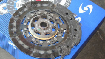

    @HLVer,
    meinst so eine Kupplungsscheibe die so aussieht.

    Zitat von TT-Eifel
    @HLVer,
    genauso !!

    Zitat von TT-Eifel
    @HLVer,
    war die aus deinem auto ? wenn ja,wie ist es denn passiert ?
    1.859
    2.976
    • 16. Februar 2014 um 12:36
    nein
    Ein zu hohes Drehmoment und ein Fehler beim einkupplen kann der Tod von jeder Kupplung sein.
    Bei der Kupplung wurde bei einem Trackday voll bescheunigt und der Fahrer ist bei schalten vom 1. in den 2. Gang vom Pedal gerutscht.
    Das schlagartige einkuppeln hat den Belag abgerissen.

    Zitat von TT-Eifel
    nein
    habe heute länger mit Sachs und Luk telefoniert,u.a.über das was du geschrieben hattest,von wegen abrutschen .Beide meinten,das wäre nicht möglich.Wars vielleicht doch was anderes ?
