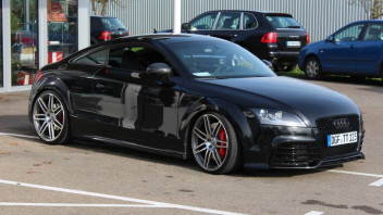

    Hier mal mein Phantomschwarzer mit Carbon-Tankdeckel, Carbon-Schwert mittig unten
    und den original Carbonspiegelkappen.

    Auch sehr schick! Danke fürs Bild!
