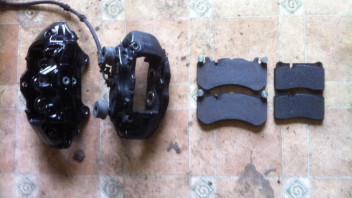

    also felgen und bremse sind eingetragen.Felgen vom tüv rheinland,140 euro !!,nie wieder!!,und Bremse von der dekra oranienburg.Kann ich nur empfehlen.Brauchte aber eine Kopie einer schon eingetragenen bremse.Der tüv rheinland wollte eine fotodokumentation des einbauens haben,damit er sich sicher ist,dass auch die gekauften teile eingebaut wurden.(??)
    Ist jetzt eine 380x36 er scheibe drin ,mit 6 kolben bremssattel und flexleitungen.
    Anbei mal vergleichsbilder

    ach ja,hab jetzt 8,5er felgen vorne mit et 40 und 9,5er hinten mit et 43,deswegen wars etwas problematisch,
