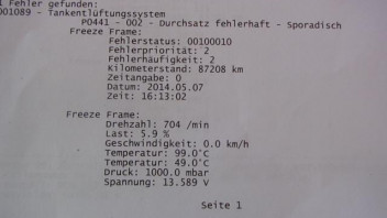

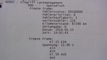

    hallo
    kann mir jemand sagen,ob diese fehler etwas mit dem abregeln zu tun haben können ?
    Audi hat die fehler beim auslesen nicht gefunden.Ist das möglich?
    gruß

    • #52
    den fehler hatte ich bei mir auch schon, weiss nicht ob das was ausmacht...
  • McCarthy
    84
    • 2. Juni 2014 um 21:12
    • #53
    also tankentlüftung...

    • #56
    Lastmanagement ist Spannungsbedingtes abschalten von bestimmten Komponenten. Ab unter 12V kann sowas vorkommen. Sollte nichts mit deinen Problemen zu tun haben.

    • 25. Juni 2014 um 15:15
    • #57
    hallo
    hab den Fehler ausgelesen,ist das Tankentlüftungssystem.Hat mit APR nichts zu tun.2.Juli wird die Leistung gemessen,bin mal GESPANNT;Danke für die rege Beteiligung.....

    • 27. Juni 2014 um 17:21
    • #58
    Zitat von HVLer
    hallo
    Gruss
    bist du dir da sicher??
    Die Steuerung der Tankentlüftung und des Aktivkohlesystem wird durch das MSG vorgenommen und überwacht.
    Genau deshalb zeigt er jetzt auch einen Fehler der auf eine Verbrennungsstörung hinweist an.
  • 2xtreme
    23
    435
    • 28. Juni 2014 um 14:03
    • #59
    Bei mir war der deckel vom steuergerät leicht verbogen. Deckel aufgeschraubt und das ventil hat getaktet deckel zu geschraubt hat es aufgehört.... hab es mehrfach getestet mit hilfe der stellglied diagnose.

    • 29. Juli 2014 um 10:20
    • #60
    hallo,
    nein,nicht wirklich.Merkwürdig nur,dass ich den fehler auslesen kann,und audi nicht.Laut audi ist das ventil ok.Laut wolf von apr soll es die probleme machen.Habe übrigends eine messung gemacht,363 ps im 5. gang und 390 ps im 4.gang.Messfahrten von 100 auf 200 kmh 11,4 -11,8 sekunden.Irgendwas ist faul,bloß keiner weiss,was.
