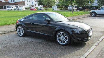

    So sah er also bei der Abholung aus:
    Irgendwann mussten dann natürlich Felgen für die Sommerreifen her. Ich entschied mich für die Dotz Brands Hatch, da ich diese über einen Bekannten bekam. Natürlich musste es so sein, wie befürchtet - Probleme mit Virbrationen im Lenkrad wie sie viele Andere auch hatten. Wuchten, Feinwuchten, noch mal Wuchten, Felgen prüfen, und noch mal bei Audi Wuchten... alles brachte nichts.

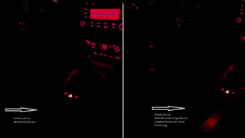

    Angefangen habe ich mit der Ambiente-Beleuchtung für die Mittelkonsole in der Leseleuchte:
    Anschließend die Türgriffe. Das ist allerdings soo dezent, dass es kaum sichtbar ist :D
    Verwendet habe ich übrigens 12V LEDs von Conrad und ich habe keine Nachrüst- oder Original-Teile dafür verwendet
    Ich hätte in den Türgriffen einen etwas anderen Winkel verwenden müssen, dann wäre die Ambientebeleuchtung mehr zur Geltung gekommen. Aber jetzt ist es halt so ;) Es sollte sowieso nur dezent sein, aber so ist es fast ein bisschen zu dezent ;)

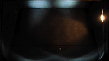

    Als nächstes wurde die Kofferraumproblematik in Angriff genommen und für mehr Beleuchtung gesorgt, indem ich auch dort LEDs eingebaut habe:
    Ist zwar auch noch nicht so perfekt wie gewünscht, aber schon viel besser als vorher :)

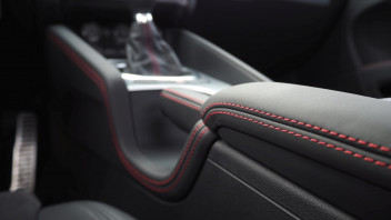

    Und dann kam der Umbau zur Lederausstattung.
    Bisher Tachohutze, Schaltmanschette (mit neuem Knauf), Mittelarmlehne, Armauflage in den Türen sowie die Mittelkonsole:

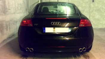

    Vielleicht andere Abgasanlage (mir würde 2x oval re/li gut gefallen)

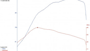

    Vielleicht Chiptuning (habe ich derzeit zwar drin, bin mir aber nicht sicher, ob ich die Test-Software behalte da mir der viel höhere Spritverbrauch trotz sparsamer Fahrweise komisch vor kommt)

    Hast du die Mittelkonsole selber auf Leder umgebaut? Ich habe das auch noch vor, und bei ebay gibts immer mal wieder schöne Leder-Mittelkonsolen zum "kleinen" :rolleyes: Preis. Nur ich will das nicht in der Werkstatt machen lassen, dass die mir das ganze Auto zerlegen weils so im Leitfaden steht..... Ich glaube du weiß was ich meine!
    Muss dafür die ganze Mittelkonsole raus oder nur der vordere Teil?? Und kann mans leicht selber machen?

    Was sind das eigentlich für LEDs im Kofferraum? Und warum hast du nicht einfach die Originale Beleuchtung gegen eine led getauscht?

    Ich hab die Teile (leider recht teuer) beim :) bestellt und selbst eingebaut. Im Internet habe ich leider nichts gefunden :/ Und mit Leder überziehen lassen, da war ich mir nicht sicher, ob das auch wirklich vernünftig ausschaut. Und bei den original-Teilen, da wusste ich, dass das dann einfach passt. Ich gehe da ungern Risiken ein. Man weiß ja wie es so oft ist: Kauft man billig, kauft man meistens 2x.
    Für die Mittelkonsole muss das Radio (an die 4 Radio-Schlüssel denken) und das Klimabedienteil raus. Den hinteren Teil kann ich jetzt nicht genau sagen, da ich das sowieso alles draußen hatte, da ich ja auch die Mittelarmlehne nachgerüstet habe und erst wieder alles zusammen gebaut hatte, als ich alle Teile hatte.
    Wenn man ein bisschen geschickt ist, dann bekommt man das recht gut hin. Man braucht halt Zeit und Geduld. Aber im Grunde ist es nicht schwierig.
    Falls jemand Bilder braucht, ich habe viele Bilder von den Umbauten gemacht.
    Also als Fazit: Kann man leicht selbst machen, aber man sollte sich Zeit nehmen ;)
    Das sind 3V LEDs aus dem Internet. 4x in Reihe ist ja auch wieder 12V und funktioniert einwandfrei, zumal diese LEDs auch mit etwas mehr Spannung betrieben werden dürfen.
    Wenn du eine genaue Quelle wissen magst, kann ich das raussuchen, aber ist wirklich nichts Besonderes. Ich habe nur geschaut, dass ich eine entsprechend helle Version bekomme.
    Es sind übrigens 5mm-LEDs.
    Hätte die Kofferraum-LED-Version den Kofferraum genug ausgeleuchtet? Oftmals wird ja die Beleuchtung abgedeckt, dann dürfte es egal sein, welches Leuchtmittel verbaut ist ;) Und durch die in der Kofferraum-Leiste verbauten LEDs, ist das Problem des Bedeckens ja behoben. Die Praxis wird zeigen, ob das so taugt ;)

    Also ich habe mir eine von hypercolor geholt in der hellsten Ausführung. Und das reicht ohne Probleme.

    Wenn man aufpasst, sollte auch nichts kaputt gehen.
    Schwierig war der Handbremshebel (ohne MAL). Die Klammer, die das Gehäuse fest hält, war echt fies nachdem ich nicht wusste, wie die genau fest gemacht ist.
    Und die Tür-Innenverkleidung hat mich auch etwas geärgert, bis ich den richtigen "Dreh" raus hatte. Natürlich haben auch Infos aus diversen Foren geholfen.
    Wenn es irgendwie geht, fasse ich's zusammen. Aber nagelt mich nicht fest, ich mach's sobald möglich ;)

    Vielleicht "riskier" ich es doch mal... ;) Wobei mir noch etwas schleierhaft ist, wie die "Birnchen" in der Leseleuchte im Dachhimmel ausgetauscht werden sollen...

    Ich weiß jetzt auch wieder, warum ich noch zögerte, obwohl ich schon kurz vor der Bestellung war - ich wusste nicht, welche Version :D
    Ich probier's mit der 4000 Kelvin...

    So, ich hab die 4000K verbaut.
    Die 6500K waren mir vom Farbton her zu kalt. Ich schwankte ja zwischen den 3000K und 4000K.
    Zunächst habe ich die LEDs etwas modifiziert (bitte keine Klagen, es war einfach ein Versuch, der auch funktioniert hat ;) ).
    Ich habe die LEDs etwas angeschliffen, um eine gleichmäßigere Ausleuchtung im Kofferraum zu erreichen. Ergebnis siehe hier:
    Danach habe ich die LED von Hypercolor verbaut. Mich persönlich stört es etwas, dass die LED etwas blendet, aber dafür wird der Kofferraum natürlich besser ausgeleuchtet:

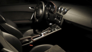

    Jetzt sollte im Kofferraum genug Licht sein :D
    Als Nächstes kam die LED in der Sonnenklappe (Schminkspiegel, Sonnenschutz) dran - ebenfalls ganz schön hell - hier im Vergleich zur normalen Beleuchtung:
    Und für den Innenraum in der Leseleuchte:
    Vom Handschuhfach habe ich kein Foto gemacht, das ergab für mich wenig Sinn :P
    Jetzt habe ich 2 Stück über, und zwar für die Türrückstrahler :S Die hätte ich mir echt sparen können 8|
    Fazit:
    Ich bin mir immer noch nicht ganz sicher, ob nicht vielleicht doch die 3000K Farbtemperatur besser gewesen wären, aber was soll's, passt scho. Bestimmt auch nur Gewöhnungssache - die eingebauten Baustrahler :D Ich mag's halt normal lieber etwas dezenter.
    Ja, ich weiß, das Radio steht noch etwas hervor :ohmann: Aber da es ja demnächst getauscht wird, spart man sich somit das "ja doch so sehr aufwändige" *räusper* :D ausklippsen :P

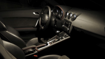

    Ergänzung zu den 4000 K LEDs im Innenraum:
    Passt und sieht nach anfänglicher Skepsis super aus :)
