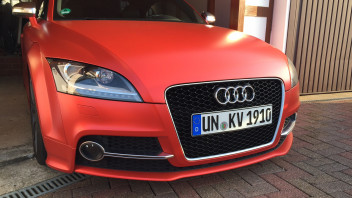

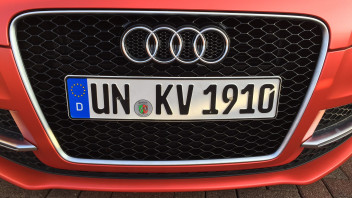

    Ich hab übrigens das Styropor Teil komplett entfernt und den Prallträger dann komplett Matt schwarz lackiert.
    sieht meiner Meinung nach besser aus und lässt jetzt bestimmt auch mehr Luft an die Kühler. Hehe :)
    der Glaube versetzt ja Berge. ^^

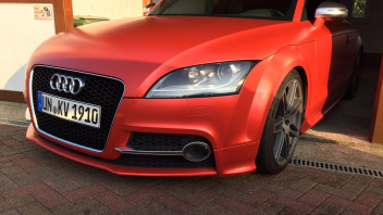

    Zitat von MetalMan1000
    Es ist vollbracht!
    :bravo :bravo
    sehr..sehr schön :dafür
    meiner Meinung nach mit die schönste Kombi für die Front
    Hätte ich nicht gemacht.Jetzt kannst du den Grill nach hinten drücken,da dieser aus Kunststoff besteht (Beschädigungsgefahr). Mit dem Styropor der übrigens der Prallträger ist,liegt der Grill direkt an und ist geschützter.

    Stimmt, die beste Lösung hier ist das Styroporteil vom RS zu montieren, aber leider muss dabei die Stoßstange ab. Das werde ich auch demnächst mal nachholen. Denn bei mir steht das Styropor ganz leicht zu weit raus und der Grill passt dann nicht ganz 100% in den Rahmen. Sieht man (fast) nicht, aber sauber is schon was anderes :whistling:

    Für mich ist der wichtige Prallträger das Metallblech.
    Wenn ich damit iwo drauf fahre oder mir was gegen klatscht ist der Grill so oder so im Arsch.
    Deswegen wars mir egal. Aber stimmt schon er federt etwas leichter als mit Styropor.
    Sieht so aber um einiges besser aus als wenn direkt dahinter dieser Balken ist. :)

    Ich weiß jetzt nicht ob das irgendwo steht aber ist das ein orginal Grill oder ein Nachbau???

    Original 509€ Audi Teil.
    der Preis ist echt ne Sauerei.

    Farbe sieht echt klasse aus, jetzt mit dem grill natürlich noch besser. Gefällt mir gut!
    Was hast denn noch geplant?

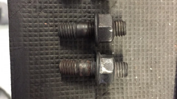

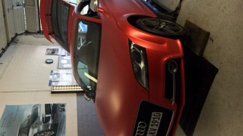

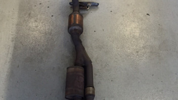

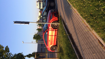

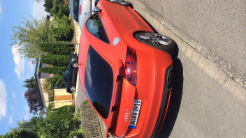

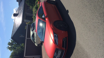

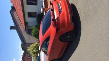

    Von heute auf morgen gibt's für meine Downpipe ein extra angefertigtes Vorkat Ersatzrohr.
    So bleibt zumindest "fast" alles Serienoptik da schon da Flexrohr wieder Original ist. :)
    wer es verfolgt hat weiß das FTS Tuning es ja nicht hinbekommen hat die Downpipe auszubauen da die Schrauben sich nicht lösen ließen.
    bzw wollte ich nicht das etwas abgebrochen wird.
    der in dortmund sitzende Auspuffbauer/Schweißer der mir das Vorrohr macht hat mir grad schon Bescheid gesagt das die Pipe raus ist.
    zwei Schrauben waren wohl total beschissen rein gedreht und vergammelt.
    freu mich schon auf morgen Abend. :)

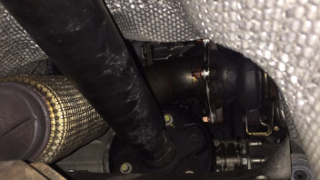

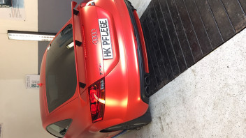

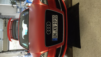

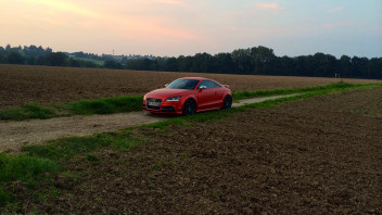

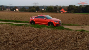

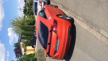

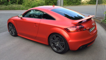

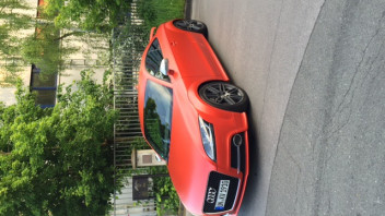

    Kleines Update.
    Ersatzrohr ist drin.
    man merkt wirklich direkt das freiere hoch drehen des Turbos.
    mir ging es hauptsächlich aber nur um die Entlastung und das so die Verängung direkt nachm Vorkat weg fällt.
    So ist bei normalem hinsehen noch alles Serie. :)
    Dazu kommt noch der Sound.
    ist noch n ordentliches Stück kerniger geworden. Hoffe das wird mir auf Dauer mit dem ASG Umbau nicht zuviel. :)
    Alles in allem bin ich zufrieden.
