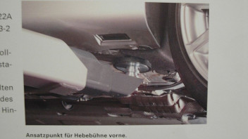

    Hey Leute !
    Ich werde mich voraussichtlich, so der Wettergott will, dieses Wochenende mal über den Einbauder KAW Federn stürtzen.
    Den TT hatte ich bis dato erst einmal angehoben und das mit dem originalen Wagenheber.
    Diese Anhebestellen sind ja speziell geformt und da werd ich sowieso nichts anderes anlegen als den originalen WH.
    Wo bringt ihr bei Arbeiten unterm Auto eure Unterstellböcke an ?

    Anbei original Audi Information. Aber auch für Dich, bitte die SUCHFUNKTION benutzen, danke! ;)
      • 136,63 kB
      • 1.022 × 669
      • 101
      • 122,37 kB
      • 1.021 × 616
      • 101
      • 183,84 kB
      • 768 × 1.024
      • 77

    Nur zu dumm das man da, gerade wenn tiefergelegt, mit kaum
    einer bühne dran kommt ohne erstmal das auto auf untersätze zu fahren, und das stundenlang bis es mal passt
    3.000
    7.779
    • 5. September 2014 um 10:02
    Einfach nicht bis auf den Boden legen die Fuhre und dann geht das :P :P
