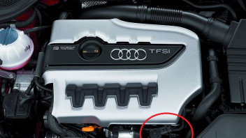

    Hallo TT-Freunde,
    ich habe neulich ein "rasseln" im Motorraum festgestellt. Ich weiß, beim TT rasselt und klappert so einiges, aber ich bin mir unsicher, ob es was ernstes sein könnte.
    Da ich dieses Geräusch ungefähr lokalisieren konnte, habe ich die rasselnde Stelle mit einem Kreis markiert.
    Danke

    Ich würde beinahe behaupten, dass es aus dem schwarzen Sensor (da wo der Stecker dran ist) kommt, der auf dem Alusockel verschraubt ist (Befindet sich im roten Kreis). ?(

    hast du die Möglichkeit das mal zu filmen?
    Du meinst das Schubumluftventil, das kann ich mir fast nicht vorstellen, dass das solche Geräusche macht..
