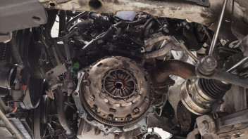

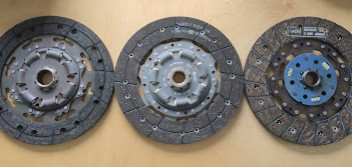

    So ich werde nun doch mal die TTRS Druckplatte mit TDI Reibscheibe probieren. Neu gibt es die Druckplatte nur zusammen mit Reibscheibe vom TTRS als Set. Die Reibscheibe passt wegen anderer Verzahnung aber nicht beim MQ350, benötigt wird nur die Druckplatte. Die Teile neu bei Audi zu kaufen macht dann eigentlich auch nicht viel Sinn, da kann man gleich das Kit von Sachs kaufen. Ich habe die Druckplatte für einen günstigen Kurs bei Kleinanzeigen bekommen, laut Verkäufer keine 10.000km gelaufen, sieht auch noch top aus und keine Hotspots o.Ä.
    Sachs TDI Reibscheibe kostet neu nur 85,- Euro. Ausrücklager wurde beim Umbau auf das EMS vor 2000km erneuert, da soll die Werkstatt entscheiden ob das nochmal neu muss...
    Von der Belagstärke sind alle 3 Reibscheiben übrigens identisch. Die TDI Scheibe ist gefedert.
    Falls es jemanden interessiert hier die Teilenummen:
    TTRS Druckplatte 07K 141 025 B
    Sachs TDI Reibscheibe 1878 005 146

    Von Links nach Rechts:
    TTRS / original 2.0 TFSI / Sachs TDI

    Hält die kupplung noch? Bei meinem 6R ists jetzt wieder soweit too much boost und kupplung sagt Tschüss...
    Habe noch eine neue druckplatte rumliegen vom 6r und hab jetzt mal die reibscheibe geordert... Wie sind deine eindrücke? Wieviel NM drückst da drauf?

    Die Kupplung (TTRS Druckplatte und TDI Reibscheibe) läuft bisher perfekt.
