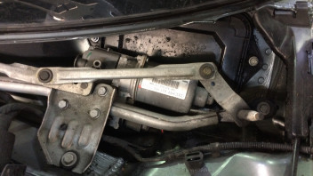

    Unter der Verkleidung / Gitter welches über der Wischwasserpumpe sitzt, war der Ablauf zugesifft. Das führt dazu dass sich dort das Wasser sammelte (Wischwasserpumpe) stand im Wasser und direkt dort durch eine Klappe in den Innenraum gelaufen ist.
    Quasi hinter dem Lenkrad und den Pedalen , von innen nicht sichtbar wegen dem Teppich.
    Durch die Klappe hinter der Wischwasserpumpe lief es in den Innenraum.

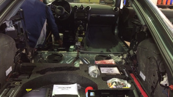

    Ein par Stunden später sah das ganze dann so aus:
    Nachdem 7!!! Liter Wasser aus dem Hohlraum unter der Fahrerseite (siehe nächstes Bild) gepumpt wurden und alles trocken gewischt war (Elektronik unter dem Sitz stand im Wasser) trocknete die Karre erst mal 3 Tage in einer Halle und jeweils ein par Stunden wenn es trocken war draußen.

    Du meinst den Wischermotor. Zumindest ist auf dem Bild nur ein Wischermotor zu sehen. Bei mir war die Klappe dahinter mal lose das hat man dann im Innenraum als quitschen wahrgenommen. Wenn es vernüftig angezogen ist sollte die nämlich auch wasserdicht sein die Klappe.
  • muggu
    • 26. Januar 2015 um 17:02
    Ach klar, was habe ich denn da für einen Stuss geschrieben. Natürlich der Wischermotor! :) Ja genau da hinter die große Klappe. ist nun jedenfalls verklebt und festgezogen.
