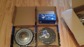

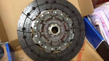

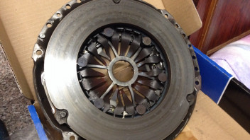

    Alles in allem, bin ich froh, die Kupplung gewechselt zu haben. Auch wenn der Spaß nicht ganz billig war. ;( 688€ Kupplung und Ausrücker. Und für Aus- und Einbau 655€.

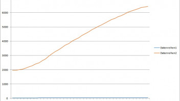

    Alles bestens. Der TTS zieht wieder schön glatt durch. Auch bei Vollgas. Keine "Knick" mehr in der Drehzahlkurve. :thumbup:
      • 52,79 kB
      • 823 × 507
