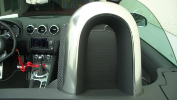

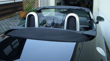

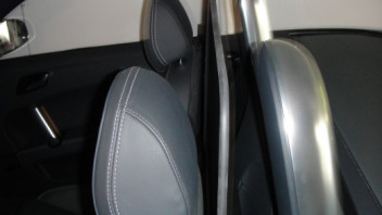

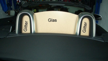

    ich fahre jetzt 15 Jahre TT offen,im 8N war das gar kein Thema.
    Im 8J ist das einfach nur beschissen, die Luftverwirbelungen sind so stark, dass Tücher oder Mützen die man zwischen den Sitzen liegen hat fliegen gehen.
    Ich kann Scuba gut verstehen.
    Aber ich denke auch, dass alle Baumaßnahmen keine Besserung bringen.
    Ist natürlich etwas abhängig von der Körpergröße.
    Mein Sitz ist ganz hinten und ich bin 1,90 groß, deshalb habe ich die Scheibe auch zwischen die Bügel gemacht.
    Ich habe schon vieles probiert und alles wieder verworfen weil es nicht den nötige Wirkung zeigt.
    Das einzige was hilft ist entsprechend anziehen.
    Für Frauen gibt es entsprechende Cabriotücher die auf alle Fälle wirksam sind, die passende Jacke dazu dann passt das.
    Angefangen hat es so
    Dann ging es so weiter
    dann die Scheibe, die habe ich in verschiedenen Höhe ausprobiert hat alles nix gebracht.
    Kurz ich würde mir das Geld für ein Windschott sparen.

    danke für den tollen Beitrag.. da kann man mal wieder sehen, ich wäre jetzt fest davon ausgegangen das die Scheibe zwischen den Bügeln eine Verbesserung ist.

    dazu muss man klein genug gewachsen sein.
    Bei mir 1,90 würde das nicht funktionieren.
    Schau mal wo die Kopfstütze ist da passt nix mehr hinter.
