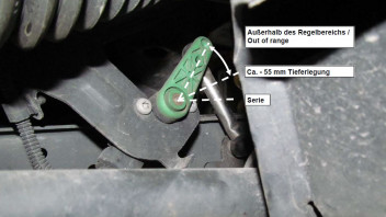

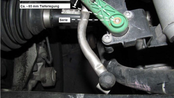

    Heute hatte ich ein Telefonat mit EAH-Customs. Schade, dass er so weit von mir weg ist, denn allein auf Grund des telefonischen Service, bin ich schon recht angetan. Dieser hat die Reklamation bei KW eingereicht und ich bekomme "mal wieder" 2 neue Widerstände für die VA geschickt. Verbauen, lasse ich sie selbstverständlich wieder beim örtlichen Tuner. Dieser kann ja ebenfalls nichts dafür.
    Interessant fand ich, was mir EAH-Customs erzählt hat. KW geht davon aus, dass ich bei meinem jetzigen Setup in kurzer Zeit erneut dieses Fehlerbild haben werde. Auf Grund der optischen Deformation, geht KW von einer Überversorgung durch die Höhensensoren aus. Wenn das Fahrzeug "sehr tief" liegt, dann geben die Sensoren permanent Spannung auf die Widerstände, die dann nach einer Zeit kaputt gehen. So ganz, kann ich dieses Fehlerbild noch nicht auf meinen Wagen beziehen, da ich eine sehr humane Tiefe fahre. Sollte schon diese in Verbindung mit dem Stilllegungssatz einen solchen Fehler verursachen, würde ich an KW´s Stelle darüber nachdenken das Set aus dem Programm zu nehmen. (eine zynische Äußerung die nur untermauern soll, dass der Wagen nicht wirklich "sehr tief" ist)
    Folgende Fehlerbilder wurde mir zur eigenen Überprüfung zugesandt.
    Sollten die Sensoren wirklich eine solche Fehlstellung aufweisen, würde das bedeuten, dass diese neu ausgerichtet werden müssten. Kommt für mich irgendwie nicht so wirklich in Frage.
    Frage: Kann jemand von euch, der auch einen Stilllegungssatz verbaut hat, dass mal bei sich überprüfen und ggf. ein Foto machen?

    • #55
    die Antwort halte ich für ein Märchen.
    Wenn die Spulen das nicht ab können, dann würden sie meiner Meinung nach bei einem Kaltstart erst Recht sterben.
    Dabei wird die Spule mit einem Strom von 3A für eine Zeitdauer von 40 ms bestromt.
    Außerdem geben die Sensoren ja ein Signal an das STG und nicht direkt an den MR Dämpfer.
    Soweit ich das weiß werden die Dämpfer im Fahrbetrieb zwischen 0 und 1,8 A bestromt also viel weniger als beim Kaltstart.

    2.543
    3.932
    • 3. Mai 2016 um 22:52
    • #57
    Die gleichen Bilder haben die mir auch zugesendet und es darauf geschoben... Nach dem Kreuztausch, sagten Sie es wäre immernoch der Grund mit den Höhensensoren, bis ich mal drauf hingewiesen hab das es nicht sein kann, da ich ja den Höhensensor nicht mit tausche!
    Also Standart "Antwort" von KW um den Fehler beim Kunde zu suchen...
    Andere fahren sau tief und haben einen Stilllegungssatz, aber keine Probleme und auch nix an den Sensoren gemacht...
