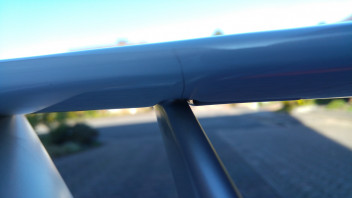

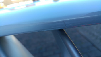

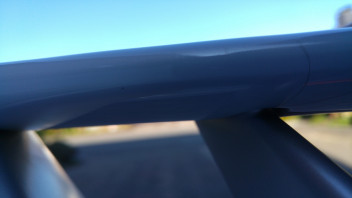

    Hallo Zusammen,
    gerade beim Auto waschen ist mir leider etwas unschönes an meinem feststehenden Heckpoiler aufgefallen. Habe mal 3 Bilder angehängt.
    Der Riss geht richtig schön an der Unterseite entlang wo der Spoiler verschraubt ist.
    Einwirkung von aussen schließe ich mal aus, da es an der Kante ist, die nach vorne zeigt und dann nur unter den Spoiler verläuft.
    Würde eventuell tippen das der Riss an der Verschraubung entstanden ist (eventuellt durch Spannung der Verschraubung).
    Ich habe noch die Original Audi Neuwagenanschlussgarantie. Meint ihr das wird dadurch abgedeckt, oder wird sich Audi hier rausreden können?
    Grüße
    Marc

    Krass, habe ich noch nie gesehen.
    auf zu audi, das ist matrialfehler

    doch der ist schon öfter mal gerissen, aber eher unten am Steg im eck.
    Ebenfalls nach der Waschanlage.. Würde mit dem Ding auch keine Waschanlage besuchen.
    Fahr zu Audi und mach einen lauten. Die sollen das instandsetzen.

    aber mal im Ernst .... das Schadensbild ist schon etwas merkwürdig - ausgerechnet am Steg wo ja eigentlich der Spoiler unterstützt wird

    ich weiß ja nicht, wo Dein Auto so überall parkt .... aber vielleicht einfach auch wieder ein paar Durchgeknallte, die sich in der ein oder anderen Form am Flügel zu schaffen gemacht haben....mit Gewalt.

    Das glaube ich nicht. Der Wagen steht immer in der Garage, auch in der Firma und ist nur draußen wenn ich fahre, oder mal einkaufen bin.
