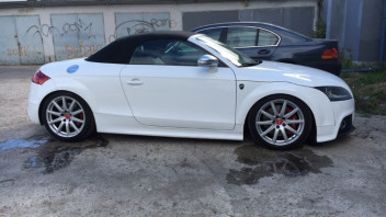

    Für die, die vor dem gleichen Problem stehen möchte ich hier kurz mein Ergebnis präsentieren:
    Ich habe diese Federn direkt bei kaw-fahrwerke für 199,-€ bestellt:
    "K.A.W. Tieferlegungsfedern für Audi TT Quattro Roadster 1010-3140-QR"
    Tieferlegung (VA): 40 mm
    Tieferlegung (HA): 25 mm
    Ich bin mit dem Ergebnis zufrieden! Absolut alltagstauglich und MR funktioniert ohne Kalibrierung so wie gewohnt. Mit meinem 19 Zoll Radsatz musste ich die Knubbel nicht bearbeiten.
    Ich stelle euch 3 Bilder ein. Die beiden Ergebnisbilder habe ich etwas farblos gemacht, damit der Abstand vom Reifen zum Radhaus besser zu sehen ist.

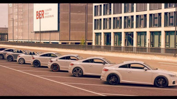

    Hallo Berliner,
    die Federn schauen gut aus! Die Tiefe gefällt mir.
    Hast du Lust der TT-Berlin Gruppe beizutreten?
    Wir sind zurzeit ca. 15 Mitglieder und haben sogar ein eigenes Emblem.
    Wenn du Interesse hast, dann melde dich bei mir per PB.
    Anbei mal zwei Bilder von unserem Emblem und zwei Fotos vom letzten Treffen.
