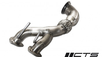

    Mal eine Frage, kann es vielleicht sein dass ich durch die downpipe eventuell so ein Leistungsverlust habe. Kann das vielleicht möglich sein?
    Verbaut ist eine cts turbo downpipe.
    Leider konnte ich nicht so viel dabei heraus bekommen

    • 19. September 2016 um 17:44
    • #37
    Das ist die
      • 41,85 kB
      • 800 × 533
      • 26

    Sonderlich toll ist dei Downpipe nicht mMn. Vor dem Flexstück eine übelste Verengung. Dann die Aufteilung in die 2 Rohre auch nicht so super für eine gute Strömung.

    Ich bin zwar kein Experte aber meiner Meinung nach sehen vernünftige Downpipes anders aus.
    Schau dir mal im Vergleich die von HPerformance an..

    Die Downpipe finde ich ebenfalls nicht so dolle. Aber die wird dich wahrscheinlich keine 30PS kosten, allemal besser als Serie.
