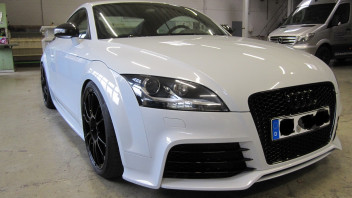

    Gerade fertig geworden...
    Zwei gesunde Hände. 2-3 Stunden Zeit. Und eine Flasche 10 Jahre altes NanoTec von Nigrin. (Ich glaube, Flasche wird nie leer.) Das ganze 1x im Jahr. Fertig der Lack.
    Ich würde niemals soviel Zeit und Geld investieren. Nach ein paar km Fahrt ist eh wieder alles voller toter Insekten.

    • 24. September 2016 um 18:12
    Sieht schick aus :thumbup:
    Trotzdem frage ich mich, warum Du Dir die Mühe mit dem NIGRIN Zeug machst, das ist schon nach 2-3 Wäschen oder alternativ 4 Wochen wieder vom Lack verschwunden, wenn es nicht überlagert ist.
    Das ist kein besseres Zeit/Nutzenverhältnis als bei uns, nur der Preis von 10 Jahre alter 5-EUR-Plörre ist wohl nicht schlagbar :D

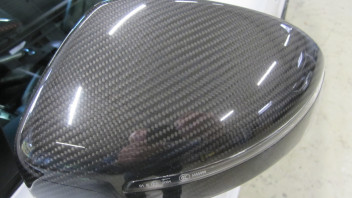

    • 28. Oktober 2016 um 13:46
    Meinen habe ich heute von kostenlosen "Refreshing" der H9 Beschichtung zurück bekommen. Alle 6 Monate ist das in Grundpreis bereits enthalten. Ich bin immer noch total begeistert. Kein Wachs und auch keine Versiegelung hatte jemals diese Standzeit bei mir erreicht.
