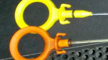

    Faschingsmontag ist natürlich worst case. Mein Superfreundlicher hatte zu. Also zum nicht so freundlichen Platzhirsch und da den Stab fuer brutto 10.35 Euro gekauft. Kurz gefragt wegen den splittern. Er murmelte was von Sieb...nicht schlimm. Zuhause den alten mit dem neuen Stab verglichen. Hoppla am neuen Stab ist da ja eine Plastikkugel, die kannte ich gar nicht. Hat wohl einer der Vorbesitzer schon ein Teil vom Ölstab verloren. Hoffentlich ist das Teil nicht auch schon in dem Ölsieb gelandet....
    Anbei mal Fotos von den Splittern und dem alten u. neuen Stab. Alter Stab orange. Neu gelb.
    Jedenfalls fuhr ich heute 24km ohne Probleme....

    Mein Peilstab ist an genau der gleichen Stelle abgebrochen wie es das Bild oben zeigt.

    und wie auf dem 3 Bild zu erkennen, verschwindet nicht nur die Kugel, sondern auch die Spitze bis zum Gummiring. Ist dann schon einiges an Plastik was dann in der Ölwanne rumschwimmt
