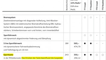

    beim TTS wird nur das Fahrwerk härter und die Lenkung direkter mehr nicht. :)
    Dazu mal ein Auszug aus der Preisliste.
