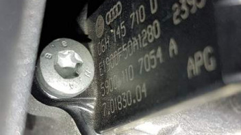

    Hier mal ein Bild TTS 8J MJ 02/2013
    Wie man sieht ist das gleiche Ventil im TTS schon 2013 verbaut worden.

    • 25. April 2017 um 18:20
    Nein der RS3 hat eben nicht die Nummer mit D sondern C, warum der Index nun kleiner ist weis ich net ist aber defintiv das vom RS3 8V.
    Ist mir aber eigentlich Rille ich weis das ich das mit der Endung D im TTRS 8j drin hatte und dies ein anderes wie vom RS3 8V war. Eben wie TT-R beschrieben hat mit dem Kranz.
    Ich verstehe ebenso die Disskusion nicht. Einfach das neuste kaufen, kostet nicht die Welt und ist ebenso als Verschleißteil anzusehen wie wie andere Komponenten.
