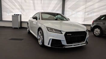

    Servus Leute,
    dann stelle ich doch auch mal langsam meinen RS 8S vor :)
    Da ich nun echt verdammt lange gewartet habe ist er nun endlich da. Ich wollte unbedingt eine Eigenkonfiguration und von daher kam keine 40er Edition in Frage für mich.
    Ich konnte Ihn Anfang Dezember in Ingolstadt abholen, etwa 3 Wochen früher als geplant.
    Er hat jetzt nach knapp 3 Wochen exakt 1500km auf der Uhr

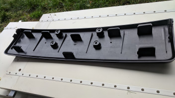

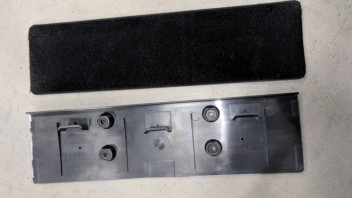

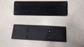

    400mm Kennzeichen vorne und hinten rahmenlos montiert.
    Hier die Grundplatte demontiert von vorne:
    Hier die Grundplatte demontiert von hinten:
    Demontage nicht weiter kompliziert
    - 4x Torx lösen
    - wenn man vor dem Fahrzeug steht oben links oder rechts im Eck einen Clip lösen..
    - Clip oben in der mitte löschen
    - letzten der 3 Clips oben lösen
    - dann lässt es sich oben etwas zu sich hinklappen
    - zu sich hin und nach oben ziehen und er ist ab
    hier habe ich die Grundplatte mit der Bandsäge auf die richtige Größe geschnitten
    Die zugeschnittene Platte ist etwa 6mm schmäler in der Breite und 3mm schmäler in der Höhe als das Kennzeichen.
    Habe die Unterseite nicht zugeschnitten, hier ist die Original Abrundung geblieben.
    Klettband von Fastech auf beide Teile, die Schraubenlöcher mit nem Messer ein X rein schneiden und nach innen kleben, die Schraubenköpfe passen trotzdem noch durch.
    Montiert dieht das ganze dann so aus:
    und mit Kennzeichen:
    Hinten ist das ganze etwas einfacher.. 2x Kreuzschrauben lösen vom Kennzeichenhalter, evtl. Grad entfernen, saubermachen und Klettband drauf.
    sieht so aus:
    Wenn wer fragen hat einfach raus damit.

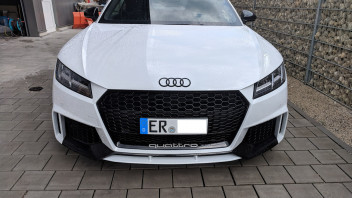

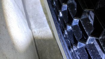

    Hier noch die Bilder, hat jetzt schon fast 1000km problemlos gehalten, kein klappen oder sonstwas bei 250+
    Am besten natürlich auch ein Plastik 3D Kennzeichen nutzen.
    Die PVC Grundplatte hat sich mit einer Industriebandsäge sehr gut kürzen lassen.. danach mit der Schleifmaschiene drüber und sieht top aus.

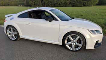

    kleines Update:
    12er Distanzen rundum, sind jetzt schon ein bisschen drauf und so steht er schon viel besser da.
    Wäre noch Luft nach aussen, da aber bald ein neues Fahrwerk reinkommt wollte ichs nicht übertreiben.

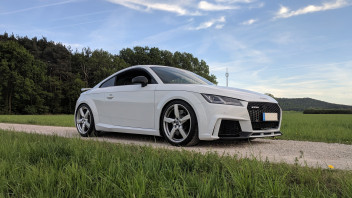

    Update:
    Serienfahrwerk (kein MR) raus
    KW V3 rein
    je Rad ist er exakt 3cm runter gekommen
    Schrauben im Radkasten vorne sind entfernt, hinten noch drin.
    Schleifen tut auch am Limit nichts
    Aktuell sind 245/35 R19 Serien Hankooks auf der 9x19 Serienfelge mit 12er Distanzen rundum verbaut.
    neue Felgen und Reifen folgen hoffentlich bald.
    Vorher:
    Nachher: (auf dem Bild hat sich die Vorderachse noch nicht komplett gesetzt)
