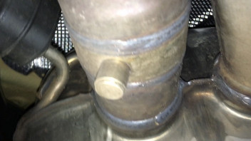

    Nein nicht zwingend, wenn deine Klappen ausgeschlagen sind können die auch Rasseln.
    Einfachste Methode unters Auto legen und einfach mal schauen wie die Welle deiner Klappe aussieht. Unten offen Alter stand der rasselt, unten zu dann neuer Stand und sollte nicht mehr Rasseln. Waren glaube auch Bilder im im Thread.

    Die Klappen haben bei mir beim Start und bei der Fahrt gerasselt. Wenn Du das Auto (kalt) anmachst, hinten auf den Haltestift der Klappe den Finger drückst und das Rasseln dann weg ist, weisst du was los ist. Oliver1991 hats perfekt erklärt.

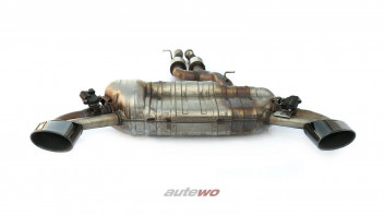

    Wie ist denn die TN der neuen AGA, welche verbaut wird durch Audi?

    Ist das wirklich dein Ernst? Ein Bild von der TN auf dem ESD ist im 2. BEITRAG

    Alternativ kannst du dir einen Partslink Zugang holen (kostet Geld) oder rufst bei Audi mal an was die aktuelle ESD TN für dein Auto ist.

    Meine neue TN lautet: 8V0253611B

    Fahr mal durch eine häuserschlucht im niedrigen Drehzahl Bereich mit klappe zu. Dann hört man ob es weg ist.

    mir ist grade aufgefallen, dass bei mir die identische TN getauscht wurde.
    Also ausgebaut wurde die 8V0253611B.
    Und eingebaut wieder ebenfalls die 8V0253611B.

    So nun nochmal für dich. Hast du vorher mal geschaut wie die Klappe gelagert war? Und wie die Klappe jetzt gelagert ist?
    Das ist das eindeutige Unterscheidungsmerkmal, genau so wie es schon mehrmals durchgekaut wurde die ersten Seiten.

    • #117
    Also ich weiss nicht was ich da schauen soll bzw. wie man sowas nachgucken soll.
    und ich weiss auch nicht, wo man mit einem schraubenzieher gegendrücken soll.
    Kannst du mir das hier anhand von dem Foto mal einzeichnen?
    Auf was ich genau gucken soll und wo man gegendrücken soll?

    Guckst du von unten. Wenn so aussieht... is neu. :):thumbup:

    Und vorher war halt die Welle offen. Wäre halt interessant gewesen wie das bei dir vorher aussah.
