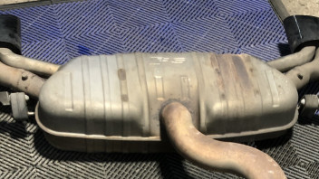

    ja also das hier ist meine alte Anlage....

    Ist schon eine neue gewesen mit neuer Lagerung. Daher wundert es mich das sie dir die getauscht haben.
    Rasselt es denn nun noch oder ist es weg?
