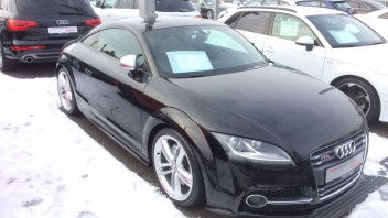

    nachdem ich mir meinen TTS vor ziemlich genau einem Jahr gekauft habe, wird es langsam mal an der Zeit etwas von ihm zu zeigen. Aufgrund eines Motorschadens meines BMWs E46 Cabrios musste ich mir leider was Neues suchen. Anfangs wollte ich das Nachfolger Modell als 335i, kam aber dann durch Zufall auf den TT RS. Leider war zu dem Zeitpunkt meine Job Situation nicht absehbar daher entschied ich mich für den doch 10k billigeren TTS. Bei der Probefahrt dachte ich auch, dass die Leistung ausreichend ist (große Fehleinschätzung :D ). Nach etwas suchen habe ich dann auch in Nürnberg genau das passende Modell gefunden. Farbe, Austattung, Felgen, Laufleistung, Preis, etc. alles passte. Kurzerhand hingefahren und das Ding ungefahren gekauft!
    Der Wagen stand auf Sommerrädern und es hatte gut Schnee, daher ließ mich der nette Audiverkäufer nicht fahren... nun gut als ich dann 2 Wochen später den Wagen - nun auf neuen Winterreifen - abholte war die Freude umso größer!

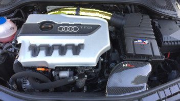

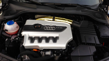

    Nachdem ich dann mit Serie ein paar Wochen lang zufrieden war ging es mit den ersten wirklich kleinen Veränderungen los. Durch das durchforsten des Forums, stand fest, dass die Ansaugung nicht verändert werden muss, es aber doch Optimierungspotential gab. Daher baute ich den HG Motorsport Carbon Stutzen, einen Jetex Sportluftfilter ein und ummantelte das Ansaugrohr mit Goldhitzeschutzfolie:

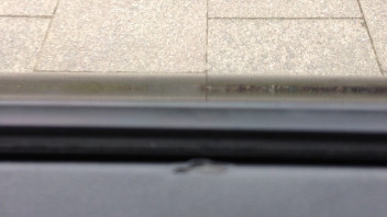

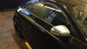

    Leider merkte ich weder beim fahren etwas davon, noch hatte ich ein lauteres Ansauggeräusch... schade aber immerhin bringt es dem Motor später etwas. Kurz darauf ließ ich mir dann die vorderen Seitenscheiben folieren, da mir das von der Optik einfach mega gut gefällt. In Korea habe ich so viele Fahrzeuge gesehen, mit komplett schwarzen Fenstern, dass ich das auch gerne hätte. Da hier in Deutschland die Vorschriften aber etwas anders sind, nahm ich die hellste verdunklungsstufe:
    Leider war dies ein großer Fehler. Einerseits hat mir der Folierer mit dem Heißluftföhn die Innenverkleidung verschmort und andererseits musste ich diese nach ca. einem 3/4 schon wieder entfernen, da mich die lieben Herren in blau erwischten :D aber gut da bin ich selbst Schuld und ein bisschen Katz und Maus Spiel ist ja immer dabei. Mein Geld für die verschmorte Seitenverkleidung wiederzubekommen war aber ein riesen Akt, mit Anwaltskosten, unzähligen Telefonaten und einfach einem unglaublichen Stress. Um die Sache hier abzukürzen der Kerl ist ein Verbrecher und hat über 200 Mahnverfahren gegen sich laufen, ich bliebe also auf dem Schaden und den Anwaltskosten sitzen...

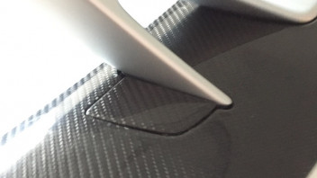

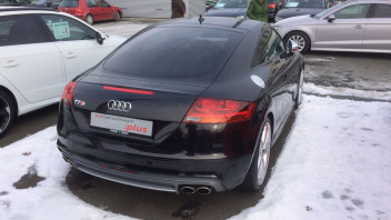

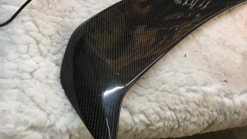

    eine kleinere Veränderung war noch die hässlichen Nmmernschildhaltern auszutauschen und dann musste die Heckansicht verändert werden, da der TT ohne Flügel einfach nicht gut ausschaut. Über das Forum habe ich dann Kontakt zu Damian bekommen, der mir einen neuen RS Spoiler mit volllaminierten Carbonschwert besorgt hat (danke nochmal an dieser Stelle):
    Das ganze habe ich dann an einem schönen sonnigen Tag eingebaut (in HH muss man auf sowas ja etwas länger warten):

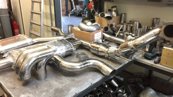

    In der Zeit bzw eigtl. kurz nach dem Kauf hatte ich bei den Jungs von Edel angerufen und meine Abgasanlage bestellt, auf die bekanntermaßen 6 quälend lange Monate warten musste. Lange überlegte ich welche Version ich wollte und vor allem was für Kats. Tobi (Hperformance) riet mit nur zu einem, da dies für zukünftige Leistungssteigerungen besser sei, ich wollte aber die Anlage TÜV abgenommen, also viel das leider raus.
    Hier ein paar Bilder während ich auf August wartete:
    Irgendwann war es dann endlich soweit. Ich machte ein paar Tage Urlaub mit meiner Freundin in Leipzig und Dresden, bevor es dann morgens zu den Edel Jungs ging:
    Das Beste war dann die 600km weiterfahrt in den Süden zu meinen Eltern :) ZU diesem Zeitpunkt war die Klappensteuerung leider noch Serie, sodass sie oftmals zu war. Dennoch war ein merkbarer Unterschied zu vorher zu hören^^ Da ich nicht unweit des Hockenheimrings aufgewachsen bin (Heidelberg) und an diesem Wochenende passender weise die letzte Touristenfahrt für 2017 war, entschloss ich mich ein paar Runden dort zu drehen:

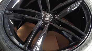

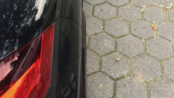

    *Kleiner Nachtrag, vor dem Hochkenheim Wochenende hatte ich noch H&R Spurplatten montiert: Hinten 20mm pro Seite und vorne 10mm. Vorher schön den Knubbel entfernt und auch die Radschalen bearbeitet. Dennoch habe ich den Hinterreifen zum Schleifen gebracht in einer bestimmten Kurve auf dem Ring :D Im Alltag und bei schnellen Fahrten war aber alles freigängig. Meine 255 Reifen sind leider auch sehr bauchig, sodass sie weit überstehen:

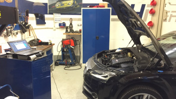

    Weiter ging es dann endlich mit Leistungsupgrade. Nach dem Lesen im Forum kamen für mich nur zwei Tuner in Frage: Siemoneit nähe Hamburg oder Hperformance. Ich entschied mich letztendlich für Tobi und brachte den Wagen für eine Stage 3 zu ihm. Ich hatte auch hier wieder länger überlegt, ob ich nicht direkt eine Stage 4 möchte, aber zu dem Upgrade-turbo musste auch die Kraftstoffversorgung gemacht werden und das hätte meine derzeitigen Kostenrahmen gesprengt :(
    So wurde also vebraut, HG Competition LLK, HG Turbo Outlett, HD Pumpe, sowie DSG-& MSG Software!
    Der Wagen fährt sich super, drückt richtig und zieht ohne Ende. Von den Leistungsdaten hätte ich mir gerade beim Drehmoment etwas mehr erhofft, da ich alles verbaut habe, was man für Stage 3 oder 4 eigtl. sich nur wünschen kann... aber gut Zahlen sind Zahlen und der Popometer ist was anderes :)
    Auffällig - neben der Leistung - war auch, dass das DSG Furzen nun ein richtiges Knallen oder Schiessen ist. Der Ton der Aga veränderte sich auch, ich meine er war dumpfer und etwas leiser. Das Turbo Outlet hörte man auch sehr schön wie sich beim Beschleunigen nun mit der Drehzahl "hochsäuselte".

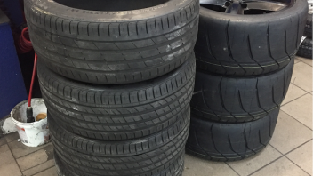

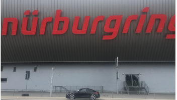

    Daraufhin habe ich mir günstige 9x18 Felgen besorgt und 255/35er Semi Slicks von Extreme. Mein erster richtiger Trackday war dann in Dänemark auf dem Padborgkurs. Wir hatten bombenwetter mit 30 Grad, was eigtl. schon viel zu warm war. Viel zu warm wurde es auch meinem DSG wenn ich in "S" gefahren bin. Konstant nach 15min fahren blinkte dann die Anzeige. Nach paar Abkühlrunden war wieder alles in Ordnung. Den Rest des Tages bin ich in "D" gefahren und mit dieser Einstellung hatte ich keine Temperatur Probleme mehr. Öl- und Wasser waren recht hoch auch (ÖL um die 130Grad). Leider habe ich mit den vorderen Reifen starke Probleme bekommen, was den Verschleiß angeht. Vermutlich habe ich zu wenig Luft im Reifen gehabt. Nach zweimaligem Ablassen bin ich 2.1bar gefahren, was offensichtlich zu wenig war, da die reifen aussen bis auf die Basis abgefahren waren. Merkwürdig war das Abnutzungsprofil da sich eine Art Rille gebildet hat und wir nur vermuten konnten, dass ich den Reifen überfahren habe und dadurch dieses Abnutzungsbild entstanden ist. Der Hersteller sah das auch so...
    Etwas später ging es dann noch auf die Nordschleife für Touri-Fahrten und auch hier waren die Temperaturen viel zu hoch, sodass Ich den Wagen daraufhin etwas mehr in Richtung Rennstrecke und Haltbarkeit aufbauen will.

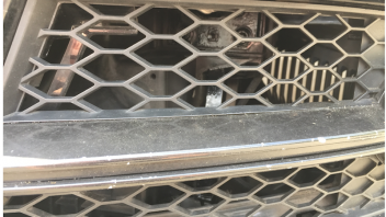

    Es wurde der RS Grill montiert, sowie die RS Radhausschalen zur bessern Motorentlüftung, sowie die RS3 Bremsenbelüftung am Querlenker. Der größere Golf 7R DSG Kühler wurde verbaut und es soll noch ein Zusatzölkühler Einzug halten. Stahlfflex-Bresmleitungen für VA & HA, sowie Rennsportbremsflüssigkeit (Motul RBF 660) liegen auch schon parat. Schaltpaddelverlängerungen gabs noch oben drauf.
