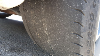

    Das ist doch noch gar nix =O unsere hinteren beiden Pirelli´s sind nach 13tkm - platt =O

    wie kriegst Du denn bitte zuerst die hinteren platt?
    Bei mir verschleissen eher vorne die mehr.

  • Blaudi
    149
    401
    • 9. April 2018 um 14:58
    Das ist die Frage - ist der Quattro im 8S hecklastig ausgelegt? :/

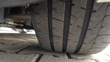

  • Blaudi
    149
    401
    • 10. April 2018 um 11:53
    Dann hier mal das Elend ||
