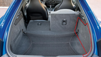

    Hat jemand die Möglichkeit mir von folgendem Teil die Nummer und einen Preis nennen ?
    1.907
    3.044
    • 26. November 2018 um 22:11
    8S8 863 880 LZ8 Kofferraumverkleidung re Farbe soul 100,56 €
